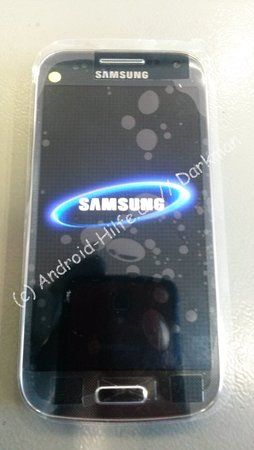

Das S4 Mini ist so einfach wie nie... aber los gehts:
(Bild 1)
229423d1375792627-anleitung-reparaturanleitung-galaxy-s4-gt-i9500-gt-i9505-s3_dis_001.jpg
(klick mich und ich werde groß)

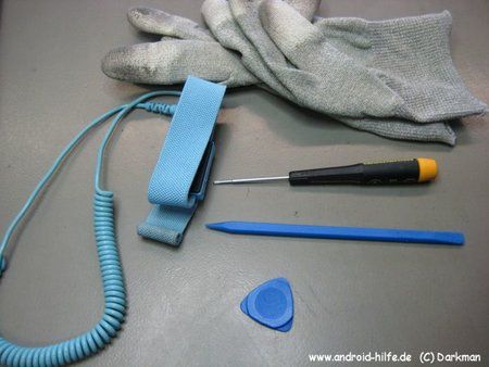

Benötigtes (ich empfehle es zumindest!!) Werkzeug:
- Erdungsband
- Handschuhe (nicht zwingend aber zu empfehlen)
- Wiha Phillips-Schraubendreher PH00 x 40 oder PH000x40
- Plektron oder Plastikhebel Werkzeug
- saubere und fusselfreie Unterlage
Erdungsband solltet ihr nutzen um euer geliebtes Handy nicht durch elektrostatische Ladung zu zerstören... außerdem vorher bitte den Strickpulli ausziehen, kurz an die Heizung fassen zum entladen und den Kaffee weeeeeiiiiit weg stellen!

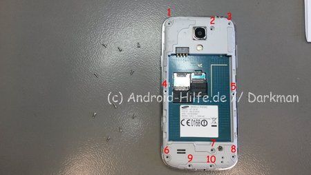

Alle Kreuzschrauben (10 Stück) mit dem Schraubendreher lösen und am besten in der Nähe sauber plazieren. Die Reihenfolge wie Ihr sie aufschraubt ist egal... auch beim zuschrauben nachher spielt es keine Rolle. Ihr solltet die Schrauben aber immer wieder an der ursprünglichen Stelle wieder einschrauben. Daher ist die Lösung mit sauber hinlegen eine sicherlich gute Idee ;)

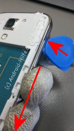

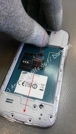

Nun beginnen wir mit einem Plastikkeil (möglichst dünn) oben Rechts an der Seite und vorsichtig zwischen Displayrahmen und Rückschale einzuarbeiten. Dann den Keil nach unten ziehen und dabei das Gehäuse lösen.
(Bild 4)

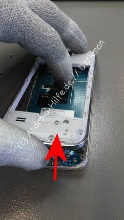

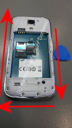

Dann in der gezeigten Reihenfolge das Gehäuse komplett lösen.

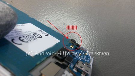

(Bild 5)

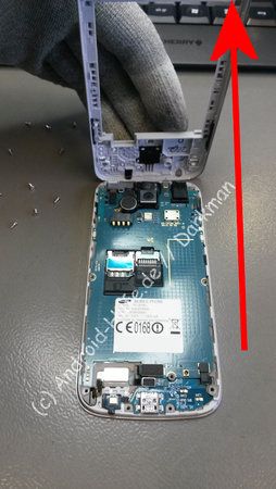

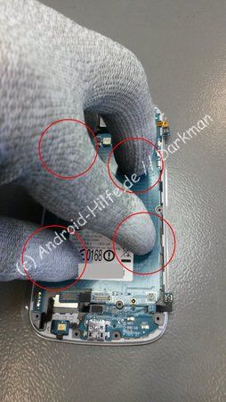

Danach kann man es nach oben wegklappen.
(Bild 6)[

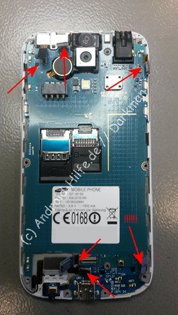

(Bild 7)

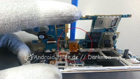

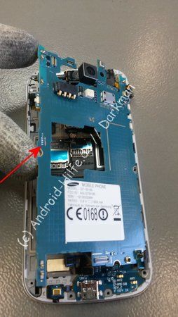

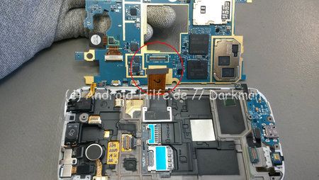

Nun die hier gezeigten Connectoren lösen! Unten Rechts solltet Ihr besonderst vorsichtig vorgehen! Das ist Koaxflex die für eure gute Netzversorgung verantwortlich ist!

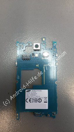

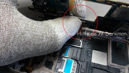

Dann die Platine LINKS anheben und ihr seht die Flex vom Displaymodul!
(Bild 9)
Diese dann vorsichtig lösen.
(Bild 10)

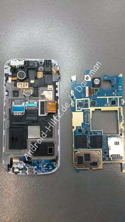

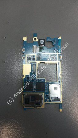

Danach kann man die Platine aus dem Modul nehmen. Und ist quasi fertig. Bei meinem neuen Modul sind alle Bauteile schon vormontiert (Vibra, Lautsprecher usw...)
Sollte das bei euch nicht der Fall sein so könnt ihr diese Module auch sauber rauslösen. Der Vibra ist geklebt und die Frontkamera + Lautsprercher
(Bild 11)
(Bild 12)
Wer sich diese beiden Bilder angesehen hat, dem ist sicherlich aufgefallen das der SIM Karten Slot und der MicroSD Slot im Displaymodul verbaut wurden! Solltet Ihr also Probleme mit der SIM Karte oder der Speicherkarte haben, muss das komplette Displaymodul erneuert werden.

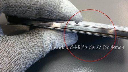

Mit den Fingern rund um das Gehäuse gehen und überall das Gehäuse zusammendrücken. Auf dem Foto sieht man wie es NICHT aussehen sollte ;) an dieser Stelle dann nochmal zusammen drücken.
