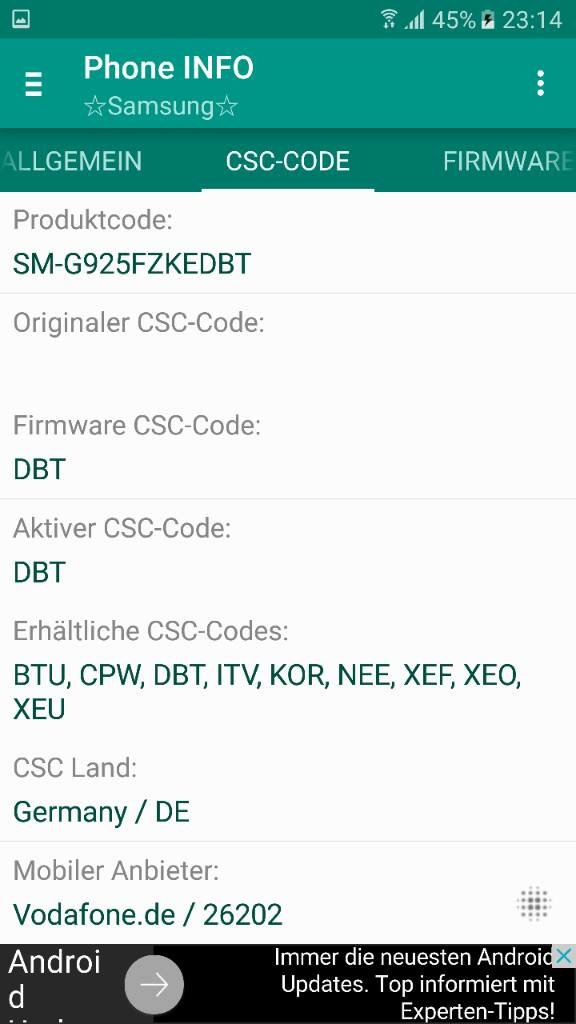

- Die App oeffnen und das Menue aufrufen (Punkt 1 auf dem Bild).
- Dann auf "Andere Tools" Klicken (Punkt 2 auf dem Bild).
- Dort den "CSC-Wechsler (Root) Anwaehlen (Punkt 3 auf dem Bild).
*ANMERKUNG: Nun passiert folgendes (zumindest bei mir).
Es gibt eine Fehlermeldung die man nicht Lesen kann, weil sich die App sehr schnell automatisch schließt!
Keine Sorge... Einfach unten links auf Eurem Phone "Alle aktiven Fenster" oeffnen (Punkt 4 auf dem Bild) und das Fenster von "Phone Info" oeffnen (Schwarzer hintergrund).
- Dort waehlt Ihr dann den CSC-Code aus, den Ihr haben wollt (in meinem Fall halt VD2 fuer Vodafone Deutschland).

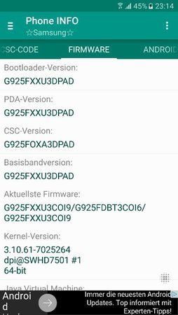

OMG.. .. Danke für die Anleitung. Aber ich glaub da mach ich die XEU drauf. Da steht dann auch kein SIM mehr.... Irgendwie so war das. Ich teste gleich mal...
Edit:
Servus, so die XEU gedownloadet und geflasht.
Edit2:
Hast es super gemacht und beschrieben. Aber allein wegen dem Fullwipe ziehe ich es nicht in Betracht.
