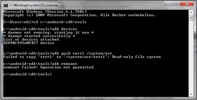

Es scheint beim Sony Tablet S nicht möglich zu sein, direkt über adb in den Ordner '/system/...' zu "pushen". Man bekommt grundsätzlich eine Fehlermeldung, dass das Dateisystem auf "Read Only" gemountet ist.
(siehe angehangenen Scrennshot)
Ein 'adb remount' wird auch mit einem kurzen und knappen 'Operation not permitted' quittiert. (siehe auch angehangenen Scrennshot)

1. Erst mal im Windows 'busybox' in den Ordner kopieren, wo die adb.exe liegt
2. MS-DOS Eingabeaufforderung öffnen und in den gleichen Ordner wechseln, z.B. mit 'cd c:\android-sdk\tools\'
3. In der Console nun 'adb push busybox /data/local/tmp' eingeben
4. 'adb shell' eingeben .. und nun in der Shell ein 'su', um root Rechte zu bekommen
5. mit 'cd /data/local/tmp' in den Ordner wechseln und mit 'ls' kontrollieren ob busybox dort angekommen ist
6. danach nun endlich 'busybox mount -o rw,remount /dev/block/mmcblk0p2 /system' eingeben, um Schreibrechte auf '/system/...' zu erlangen.
