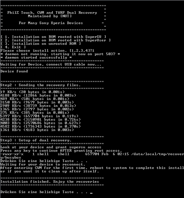

Bilder:
attachment.php
attachment.php
attachment.php

Mhh... bei mir scheint der Installer problemlos zu funktionieren, das Tablet (SGP311 / 4.2.2 root) startet sich am Ende jedoch nicht neu. Es scheint auch nichts installiert worden zu sein, denn Lauter/Leise zeigt während dem Booten keinen Effekt. :huh:

Hab mir gerade die - hoffentlich - passende Version runtergeladen,aber leider hängt die Installation am Punkt:libdvm opened
Ich gehe mal davon aus,dass dies daran liegt damm mein Gerät bereits mit Towelroot gerootet wurde und nicht, wie in Option 3 beschrieben, während des Vorgangs erst noch gerooted werden muss?
