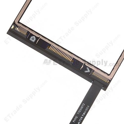

ich habe das M7 von meiner Frau bekommen (ist auf Apple umgestiegen) und wollte nun mit dem HTC mein MotoG ersetzen. Habe seit gestern die 14.1 ROM drauf... läuft wirklich gut.
Was mir bei dem HTC noch fehlt, ist die Belegung des Logos als 3. Softkey. Das geht ja nur mit einem anderen Kernel wie der von teaMseven. Das bezieht sich aber alles noch auf Android 4.xx. Wäre das auch mit dieser Rom kompatibel? Oder gibt es noch eine andere Möglichkeit?
Danke
Das Logo selbst ist kein Softkey und kann auch nicht zu einem solchen gemacht werden. Es gibt meine ich Mods die einen schmalen Bildschirmbereich direkte da drüber reservieren. Finde ich aber auch keine tolle Option.
Hmm... irgendwo hatte ich gelesen, dass der Digitizer komplett bis zum unteren Bildschirmrand geht. Also wäre auch der Bereich der Logos als Key nutzbar. Sieht man auch auf manchen Videos.
Die Frage ist aber eher... passt der Kernel? Ich kenne mich da nicht so aus, denke aber das der eher zum Gerät passen muss und nicht zu der ROM. Also wenn der zu Zeiten von KitKat kreiert worden ist, sollte das trotzdem passen.
Bei meinem HTC mit aktuell Nougat , st ja auch noch der ursprüngliche Kernel drauf.
Einfach mal Probieren...???
Das Thema mit dem Logo-Button ist schon ziemlich alt. Man sieht aber auf Bildern des Digitizers (siehe Anhang), dass dieser nicht das Logo überdeckt. Einer der Kernel Entwickler, der das Thema damals in Gang gesetzt hat, hat auch folgendes dazu geschrieben:
one thing should be clear: a tiny bit of the screen part might be inaccessible with this kernel mod i'm creating, because for a sure tap, a few dots of the matrix must be chipped away for a sure press feeling of the logo. I'm still experimenting with this, but the fact that the lower part is not part of the touchscreen sensor, doesn't totally screw the possibility of making it a third capacitive button. At least the proof of concept i've done works, even tho' i repeat, it will take away a slight part of the screen (right above the logo) from touch, to make sure things dont get mixed when you are tapping the 'logo button'
Quelle
Ist aus meiner Sicht nichts anderes als ein "billiger" Hack.:p
