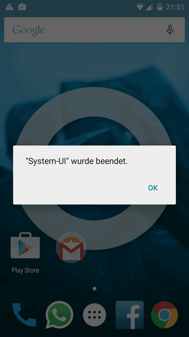

System wurde beendet. Passiert mir immer wenn ich close all recent drücke also die Tasks beende. Ist das bei euch auch so ?
Ja aber nur wenn ich sehr viele apps auf eine mal killn möchte
