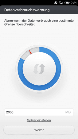

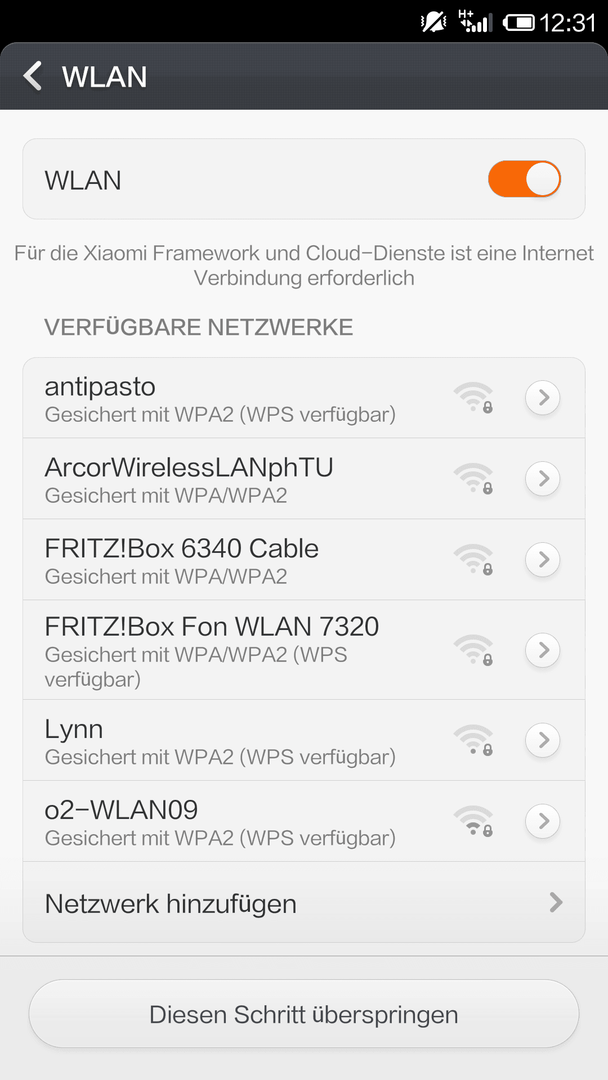

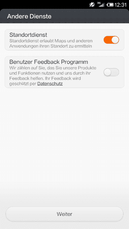

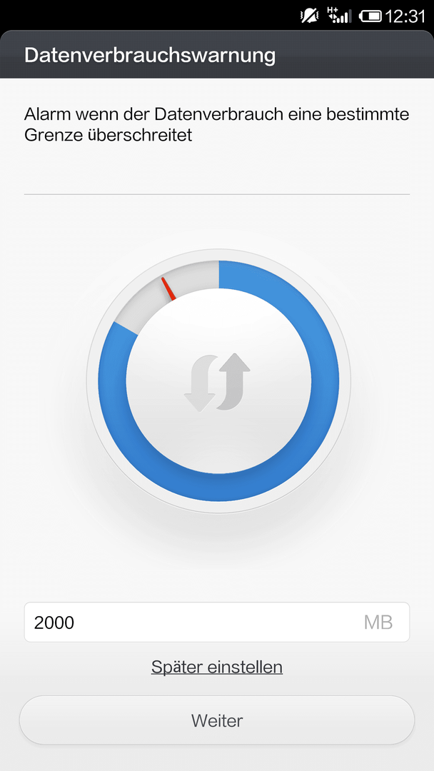

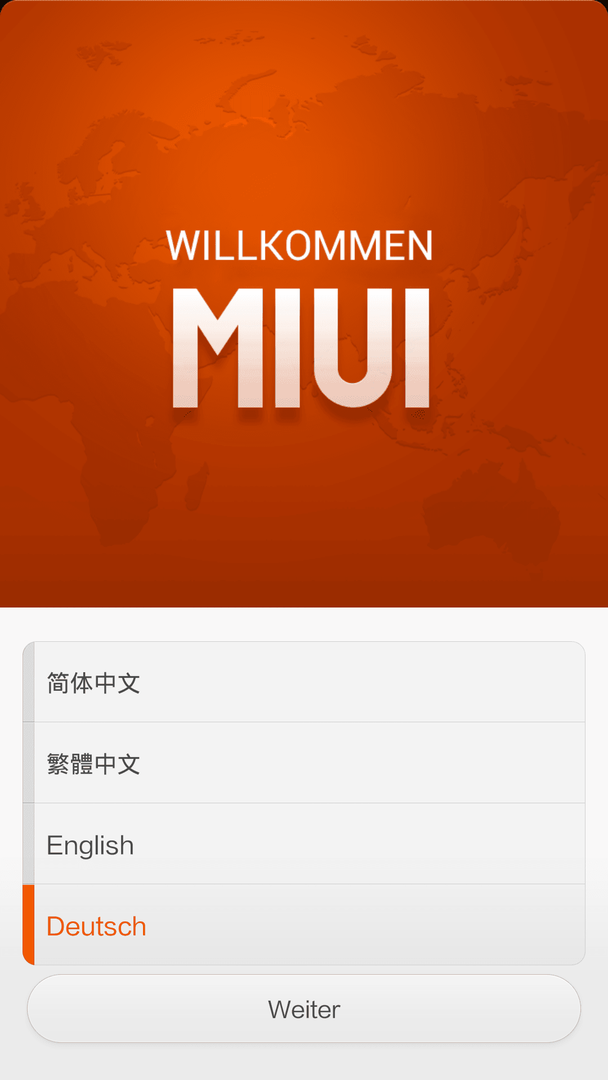

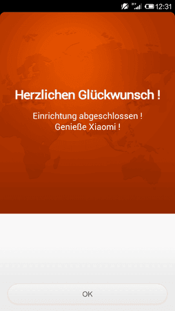

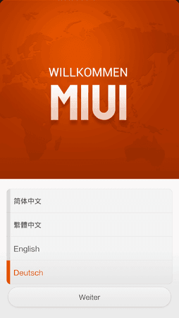

Screenshot_2014-12-07-12-31-08.png Screenshot_2014-12-07-12-31-28.png Screenshot_2014-12-07-12-31-41.pngScreenshot_2014-12-07-12-31-46.png Screenshot_2014-12-07-12-31-50.png
