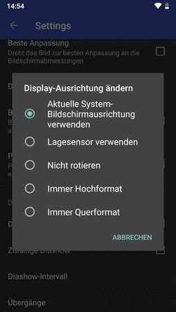

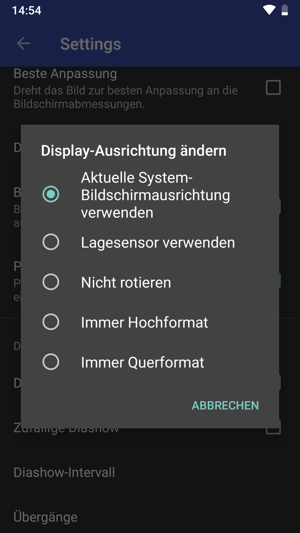

Hi, ich habe mal das Note3 aus der Schublade geholt und Lineage 16 installiert. Läuft soweit ganz gut. Leider funktioniert die Bildschrirmdrehung nicht. Alle Kombinationen (0, 90, 180, 270°) ausprobiert, ohne Erfolg.
F-Stop Gallery (Fotoapp) probehalber installiert. Wenn ich dort "Aktuelle Systembildschirmausichtung verwende" aktiviere funktioniert die Drehung nicht. Sobald aber "Lagesensor verwenden" aktiviert wird, funktioniert die Drehung.
D.h., der Lagesensor ist funktionsfähig.
Also nochmal die Stock-ROM geflasht, Drehung funktioniert.
Nochmal Lineage 16 installiert, Drehung funktioniert nicht.
Hat jemand anders auch dieses Problem oder einen Tipp?
