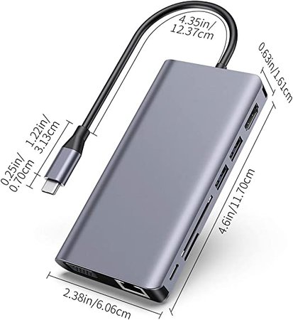

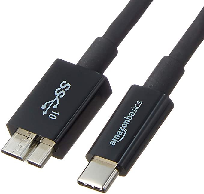

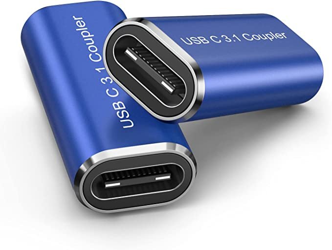

Hallo
html6405

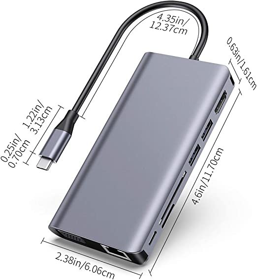

Hast du mal den Desktop Mode ausprobiert , mit einem Usb c Docking Station mit usb, hdmi ? so wie die alte original Samsung Docking Station EE-D200 für Note 3 ...läuft bei mir leider nicht ,mit Lineage 18.1 habe die Hoffnung dass es mit deiner Rom klappen könnte . Vielleicht hast du irgendwelche Infos die mir weiter helfen könnten...
Danke voraus ...
Bearbeitet von: hagex - Grund: Schrift normiert. Gruß von hagex
@PopAi hdmi out wird eigentlich nicht unterstützt, funktioniert aber sogar mit meinem MHL Adapter (womit ich nicht gerechnet habe).
Leider kann man aufgrund der veralteten BLOBS das auch nicht mehr wirklich unterstützen.
(USB-C? Das Gerät hat nur einen Micro-USB Stecker mit MHL, kein USB-C mit HDMI-OUT...)
Danke für deine Antwort
html6405
Dar das Note 3 , kein USB c hat wollte ich mir mit dem Kabel ...aushelfen. Und dass Ganze mit Adapter zusammen wursteln . Meine Enttäuschung war groß als ich bemerkte , dass da wenn alles angeschlossen war nur der Ladestrom für das Note rauskam . Nicht mal ne Maus ließ sich daran anschließen oder USB Sticks wollte es , leider . Ich ging davon aus ,dass es softwaretechnich ein Problem gibt , da ich es mit einem anderem Gerät mit Lineage 18.1 keinem N9005 schon gesehen hab und es funktionierte tadellos. Mit HDMI Out !

Also hdmie out funktioniert mit LineageOS 18.1, mit einem USB Adapter auf USB-C?
Kannst du mir das versichern?
Wenn ja, dann würde ich mich da mal selbst dahinter setzen, bin allerdings etwas überrascht und kann mir das nicht vorstellen,
der Desktop Dock Adapter von Samsung mit USB funktioniert ja mittels MHL.
