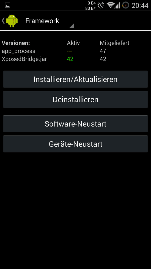

lässt sich nicht richtig aktivieren.. ich habe mal ein screenshot angehängt..

ist nicht installiert. musst oben installieren aktualisieren wählen. dann gerät neu starten. vorher aber oben neben dem gelben Android Männchen auf framework , module wählen und bei APP settings den Haken rein.
das bild ist direkt nach dem klick auf installieren...:confused2:
bei app process müsste ein wert stehen. das Boot Bild ist normal
das hab ich mir gedacht.. bei module ist der hacken bei App Settings drine...
nach der installation muss man doch auf neu starten drücken...
wenn ich das mache dann startet er nicht neu.. es öffnet sich ein kleines schwarzes benachrichtungs fenster ohne inhalt.. kann da nur auf ok drücken..
klingt korrupt... Willst du denn die Tastatur sonst nehme doch swift key die kannst du splitten o.ä. sonst xposed framework neu installieren, APP settings neu drauf and the same procedure
hatte mit SwiftKey angeschaut.. ist leider nicht so wie ich mir das ganz vorstelle.. ich werde mein handy jetzt noch mal neu aufsetzen und das ganze von vorne testen... wenn das nicht klappen sollte werde ich mal SwiftKey testen... so Not muss ich dann auf eine andere ROM wechseln... was schade wäre das diese hier sehr gute Funktionen hat.. die ich bei den anderen vermisse.. ich danke euch trotzdem für den support :thumbsup:
Der ursprüngliche Beitrag von 21:09 Uhr wurde um 21:28 Uhr ergänzt:
hatte jetzt ein full wipe und ein factory reset gemacht... jetzt konnte ich es ohne probleme installieren... aber als ich die werte änderte kam immer noch keine änderung..
