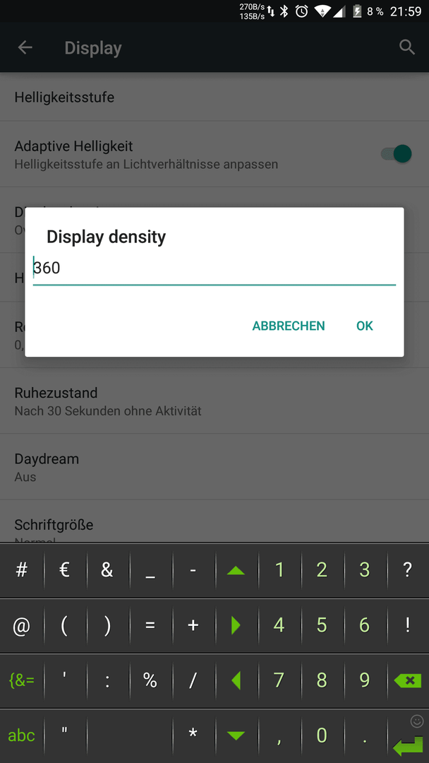

Ja die habe ich schon gefunden allerdings lässt sich kein anderer wert als 0 oder eben 240 wählen :-(
Mit 0 sollte es nach einem Reboot mit den normalen 480 Dpi laufen.
Wenn nicht, im Dateimanager Root aktivieren und die /system/build.prop bearbeiten.
Aber lässt sich der Wert bei dir denn nicht auch manuell eintippen?
Warum kann ich keine fremden apks installierten steht immer da APP wurde nicht installiert
Habe jetzt die built.prop editiert - so hats geklappt ich konnte das vorher schon eingeben allerdings hat es die settings nicht übernommen :-/ KP warum.. Wenn mir jetzt noch jemand erklären kann,wie ich es mache das das WLAN nicht bei jedem reboot seine Passwörter rauswirft dann wäre ich wunschlos glücklich ;-)

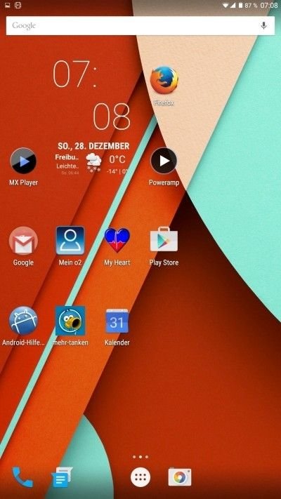

moin moin,
ich konnte sie (temasek build v3.4) installieren!
Aber die auflösung stimmt nicht siehe sreenshot.
wenn ich auf die suche gehe steht da "Tablet" zur auswahl!
und wenn ich lange denhome butten drücke passiert gar nichts, also ich komme nicht in den task-manager?
was kann ich tun? freue mich auf vorschläge!

danke @ Schneckmeier !!! "Einstellungen -> Display -> Display Density und versuch dort 0 einzutragen und mach nen reboot" hat geholfen!!!!

Geh mal in Einstellungen -> Display -> Display Density und versuch dort 0 einzutragen und mach nen reboot.
