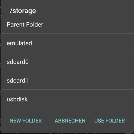

Hallo Leute,habe open camera runtergeladen,kann mir jemanden sagen wo ich einstellen kann das die Bilder direkt auf die Speicherkarte gespeichert werden?

Danke Toshipa.........habe es versucht,finde aber die Speicherkarte ordener nicht,alles was zu sehen ist sind die Ordner der interne Speicher,mache ich da was falsch?

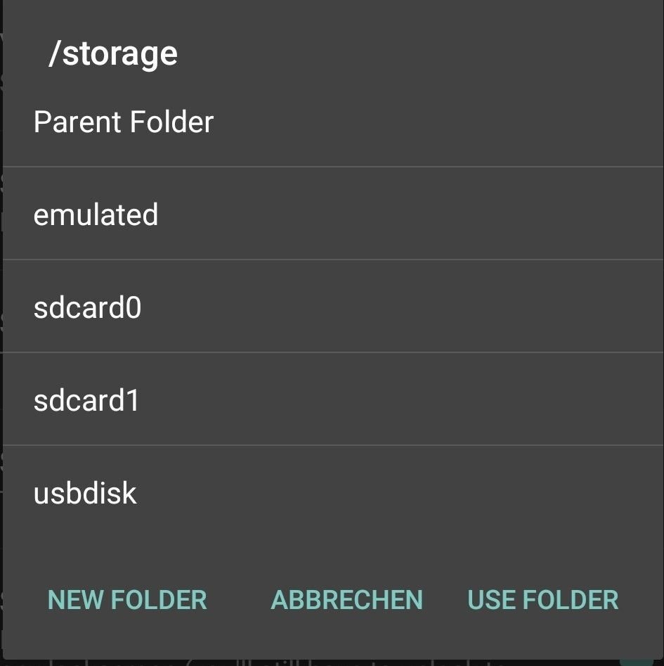

Mit "Parent folder" kommst du immer einen Ordner zurück. Irgendwann müsstest du dann folgendes Bild haben.
Die externe SD ist dann "sdcard1". Sollte die App nicht darauf zugreifen können, musst du einen Patch einspielen. ("External SD-Karte Fix*.

Danke toshipa.........hat geklappt!!!
