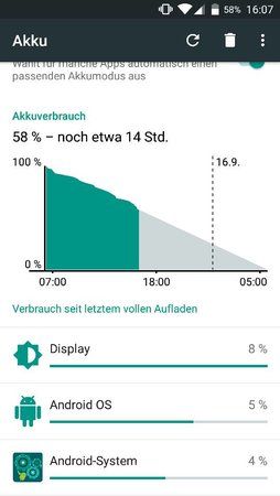

Was sind Android Os und Android System für Punkte und wieso ziehen die so viel Saft? :confused: Habe nur 2h On Screen das waren sonst knappe 4 ....
