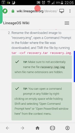

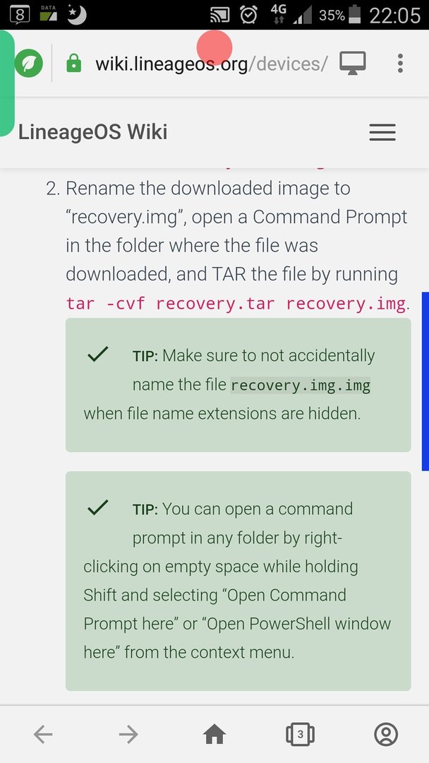

@F800er habe eben die recovery von Lineage heruntergeladen und mir die Anleitung angeschaut. Werde aber daraus irgendwie nicht schlau. Odin habe ich, auch die Samsung Driver. Aber wenn ich in odin AP anklicke findet er das recovery nicht. kann ja auch nicht, ist bei mir immer noch ein ".img" kein ".tar" oder ".tar.md5". was muss ich noch tun??
@juni danke hat funktioniert und ist nun drauf 👍
Reaktionen: juni
So die ROM ist nun erfolgreich geflasht. Suche allerdings gerade eine Möglichkeit die Play Store App zu bekommen. Den der Google Play Store ist wohl nicht in der ROM enthalten. Kann wer helfen??
@grizzly79
Hallo, ich bin bezüglich customRom kein Experte, habe aber im u.g. (und auch schon ein paar Infos weiter oben verlinkten) Wiki gelesen, daß man Gapps mit Odin direkt nach dem Sideloading des Lineage-files ebenfalls sideloaden soll und erst danach Lineage booten soll. Schau mal dort.
Install LineageOS on hlte | LineageOS Wiki
unter "Installing LineageOS from recovery"
da ist m.E. auch ein Link zu den Google-Apps.
Viel Erfolg.
Nochmal zur Frage Umwandlung des .img-file zu einem .tar-file: ich hab den Punkt aus dem Wiki mal rauskopiert, siehe Bild. Ich weiß nicht, ob das mit den Gapps wie im Wiki beschrieben auch mit dem von Dir genutzten recovery (TWRP) funktioniert. Nur für den Fall, das Du es nochmal mit dem recovery.img aus dem Wiki versuchen willst.
