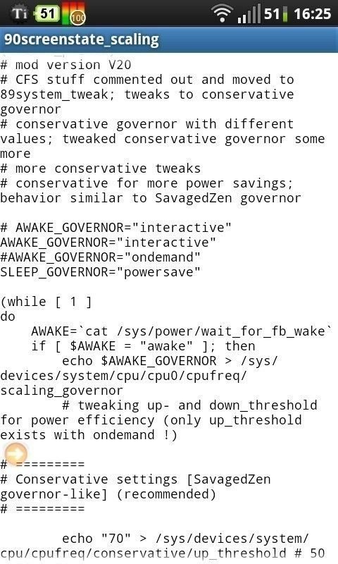

Habe den Kernel von Zacharias drauf und mit dem interactive governor läuft es recht gut nur leide wechselt das ganze nach jedem Screen Off wieder zu Conservative zurück.
Den haken beim Booten einstellen habe ich auch gesetzt!
Wie schalte ich den dauerhaft ein?
du musst das screenscaling script ändern in /etc/init.d
Und wie mache ich das am beste?
die datei mit dem texteditor öffnen und direkt am anfang kann man den governor bestimmen. Da den von dir preferierten einsetzen.
Habe über Google gesucht und gelesen das ich das Script wohl unter /system/etc/init.d ändern muss,nur wie soll der Text dann genau aussehen?
hast du den root explorer?
ich hoffe mal ja, dann gehst du in /etc/init.d und öffnest die datei 90screenstate_scaling mit der option open in text editor (lang draufhalten)
nach den rauskommentierten Sachen (zeilen mit #) kommt AWAKE_GOVERNOR="conservative"
Das kannst du dann ändern wie es beliebt.

Obwohl ich es geändert habe stellt es sich nach jedem "Aufwecken" wieder auf conservative.......
Hier mal ein Screenshot:
@DirtyIdiot:
neustart bzw. reboot ?
danach sollte es gehen
es ist ein Init-Skript ;)
Ich habe es gerade eben auch gemacht.
Nach dem reboot stand aber alles auf dem Kopf k.a. ob das nur bei mir so ist :)
Auch ein lock /unlock hat nichts geholfen.
