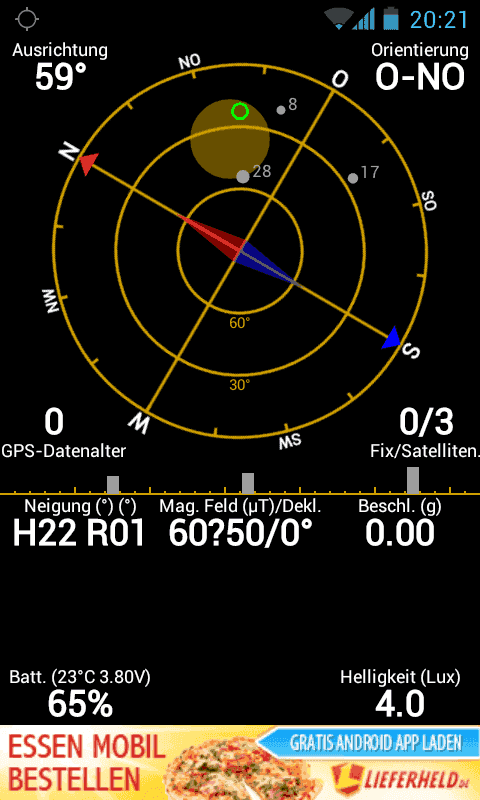

@Andreas_hu
so hab es nicht früher geschafft!
Hab jetzt mal zwei Minuten in der Kälte gestanden. Es konnte aber nicht mein genauen Standort festlegen.
Hat auch nur drei Satelliten gefunden.
Im Anhang mal den gewünschten Screenshot
Vielleicht kann damit jemand was anfangen?!
Ok, 3 Sats in 2 Minuten finden kann sein, wäre normal, wenn die letzten Daten über a-gps nicht via download korrekt eingegangen sind.
Wenn man über einen längeren Zeitraum, also größer 10 Tagen keine GPS Daten empfangen hat, muss ein sogenannter SATFIX stattfinden. Dieser kann unter umständen bis zu 20 Minuten dauern.
Deshalb hat man ja mit dem Tool GPS-Status die möglichkeit, sich diese Daten aktuell vom Server downzuloaden.
Ich schlage dir daher nochmals folgende vorgehensweise vor:
GPS aus !
GPS-STATUS in der Wohnung drin starten, W-Lan dabei an.
A-GPS Daten löschen.
A-GPS Daten downloaden
GPS-Status beenden.
Nach draußen gehen und ca. 15 Minuten Zeit nehmen.
GPS an !
Datennetz an 3g oder was auch immer.
GPS-Status starten
Warten.......
Aus den 3 grauen Balken werden schnell 4 oder 5, dann springt das System um und die Balken und Punkte werden grün. Dann hast du den GPS-FIX.
Nun kommen dann ruckzuck noch weitere grüne Balken dazu.
Du bist bereit und alles ist ok.
Genau so läuft es auch bei der Navi Software.
Hat man mehr als 5 Sats kanns losgehen, die Genauigkeit liegt bei ca 40 m.
Hat man 7 oder mehr Sats liegt die genauigkeit bei 3 Meter.
Physikalisch ist dein GPS Receiver im Gerät in Ordnung, sonst hättest du keine
3 Sats gefunden.
Da unser Samsung über A-Gps technik verfügt, nutzt sie das gsm band zum einen, um die ungefähre Ortung zu generieren, um dann den Satfix sofort nachzuladen, dazu stehen server in deiner unmittelbaren nähre zur verfügung, die das 24 stunden am tag machen um die im hintergrund die daten zu senden.
Deswegen mobile Daten auf an.

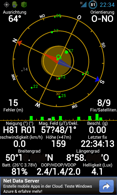

Hier mein Snapshot, habe das Gerät ca 3 Minuten aus dem Fenster gehalten.
