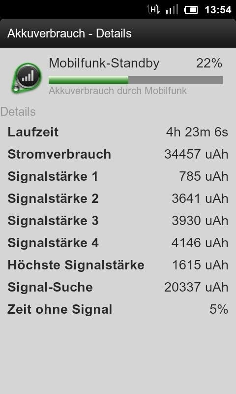

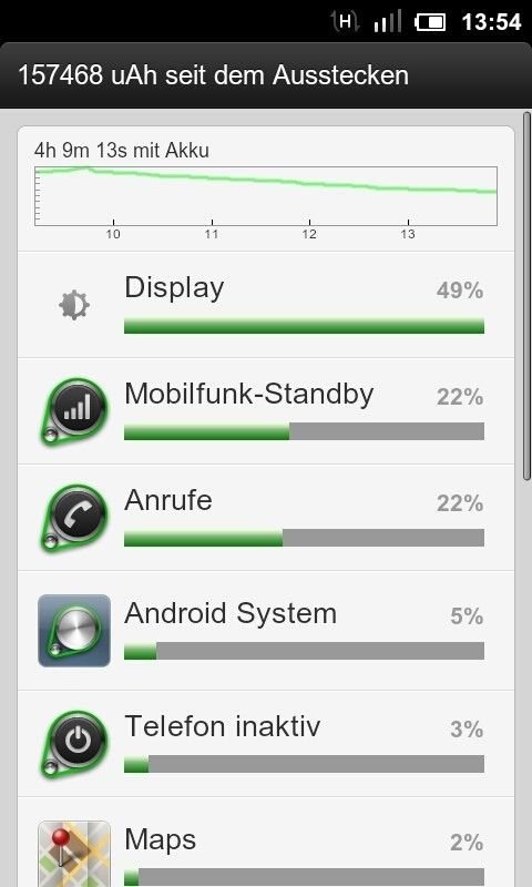

Ich weiss, dass die Akkuprobleme hier schon bestimmt auf 400 Seiten diskutiert wurden.
Habe seit den GB Bootloadern eig auch gar keine Probleme gehabt.
Habe gestern die V3.1 über CWM geflasht , über Nacht auf 100% laden lassen und kalibriert. Dieses Prozedere habe ich schon oft gemacht und jedesmal war der Akku super kalibriert, nur leider diesmal nicht. Ich weiss nicht was ich tun soll.
Habe nach 4h noch 50 Prozent Akku.
Unter Akkuverbrauch und Mobilfunkstandby sollte bei Zeit ohne Signal 0% stehen. Habe ich mal hier gelesen, bei mir aber ( s. Screenshot) sind es 5%;
nun meine Frage: Wie kann die 5% wieder auf 0% senken und was ist der Auslöser dafür?

Hast du ein anderes Modem? Dann kann es daran liegen! Der hohe Verbrauch liegt definitiv an schlechtem Signal und dein Display war augenscheinlich vermutlich fast durchgehend an. Was zeigt die Detailansicht dafür bzw der Graph wann/wie lange das Display an war?
Ohh man Du hast recht, habe völlig vergessen das jvq Modem zu flashen, ich habe ja beim flashen wieder dass Standart und eplus soll ja Probleme haben mit dem standart modem.
