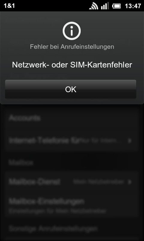

Die ROM läuft super mit dem neuen Kernel. Allerdings habe ich zwei Probleme:
1. Bluetooth: funktioniert grds mit NEO_10, aber ich bekomme keine Verbindung zu meinem Headset oder PC. Pairing zum PC geht, aber keine Verbindung. Mit den übrigen samsungbasierten ROMs hat das immer geklappt. Gibts da bestimmte Einstellungen, die man vornehmen muss bei einer ROM wie MIUI oder CM7?
2. Anrufeinstellungen: Wenn ich in den Anrufeinstellungen auf "Einstellungen" klicke kommt "Einstellungen werden gelesen" automatisch und danach kommt die Fehlermeldung "Fehler bei Anrufeinstellungen" "Netzwerk- oder SIM-Kartenfehler". Die Folge ist dann, dass ich "Anklopfen" nicht aktivieren kann. Ich bin bei T-Mobile. Kann es sein, dass ich ein anderes Modem nehmen muss als JQ1?
@ruediger
Das Problem mit den Anrufeinstellungen hab ich auch, 1&1 (Vodafone), am Modem liegts nicht. Ich nutzte z.zt das JP5 Modem.
Same :(
Sent from my GT-I9000 using Tapatalk
Bei mir kommt es nicht zu diesem Fehler.
Anklopfen lässt sich idR auch mit *43# aktivieren ;-)
Sim Probs keine, aber die selben Probs mit Bluetooth:bored:
Ok, also möglicherweise an anbieterspezifisches Problem. Danke für die Rückmeldungen.

Das mit den Einstellungen unter Anrufeinstellungen habe ich auch (Vodafone, Modem JVP).
