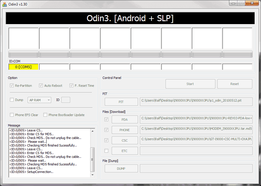

Hi, ich wollte gerade JPU flashen um dann auch mal den CyanogenMod auszuprobieren, aber bei mir scheint Odin zu hängen?! Geflasht habe ich bereits mehrmals und in den Thread lese ich schon etwas länger mit, aber hier bin ich jetzt doch ratlos.
Liegt das am Repartition, dass es so lange dauert? Odin hat seit 30min nichts mehr gemeldet. Sollte ich mein SGS vll abziehen und es nochmal probieren oder doch noch warten?

hatte ich auch schon. einfach odin neustarten und telefon auch akku raus und neu dl-modus an. sollte das nicht gehen, dann auch pc neustarten. ;)

Der hat meiner Meinung nach noch garnicht richtig angefangen. Evt mach deine Firewall zicken ? Deaktivier die mal und versuch es erneut , so würde ich es jetzt versuchen.

Danke für die schnelle Hilfe. Beim Neustarten von Odin hat es Klick gemacht ^^ Ich habe Win7 64Bit und Odin nicht als Admin gestartet... Jetzt sollte er durchlaufen (ist zumindest schon ein paar Schritte weiter), danke :)
ja genau das kann es natürlich gut sein !

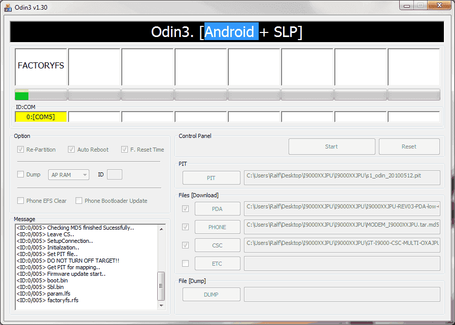

Also langsam nervt es mich schon :glare: Ich habe jetzt knapp eine Stunde gewartet, aber seit dem hat sich nichts getan. Odin steht schon wieder! Ich hatte den Akku aus meinem Handy genommen und Odin auch komplett neugestartet. Jetzt trau ich mich aber nicht wirklich abzubrechen, da er sicher was am Dateisystem macht...
Das kann doch aber nicht so lange dauern?! Der Fortschrittsbalken auf meinem Handy ist 1/4 voll. Was würdet ihr machen? Noch warten, oder abziehen und nochmal von vorn beginnen?
Das sieht jetzt wirklich schlecht aus , kann dir leider aber nicht helfen. Aber wenn du jetzt abziehst wird das denke ich schief gehen !
Das macht mir nicht gerade Mut =/ So ein Mist auch, es hat sich bisher nichts getan.
Edit: habe es jetzt abgezogen. Gebootet hat es danach nicht mehr. Bin aber wieder in den Downloadmodus gekommen und habe nochmal angefangen. Im Moment bin ich wieder an der selben Stelle =/ Lade nebenbei auch eine andere Firmware, vll hilft mir das dann.
Edit2: (Liveupdate sozusagen :D ): Bei Odin steht "PASS" und mein SGS Rebootet gerade.
Edit3: Hat geklappt, nun ran an den CyanogenMod.
Ja aber wenn sich da nichts tut bleibt dir nichts anderes übrig als es zu testen ! Abziehen und neustarten und hoffen das noch alles geht !
Hatte ich auch gemacht. Der CyanogenMod läuft jetzt. Danke nochmal :)
