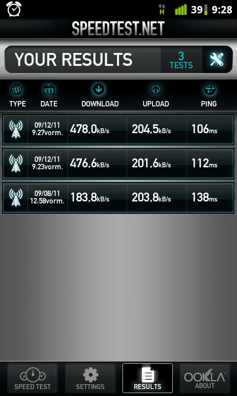

jetzt hab ich erstmal nur das jvs modem drauf getan. es ist noch ein klein wenig schneller gewesen wie das jvr. nachher mal gucken wie sich sprachqualität und gps bei diesem machen.
bei dem bild ist das 2te von oben das jvr modem, das oberste das jvs.
