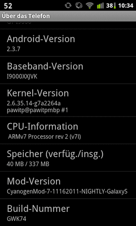

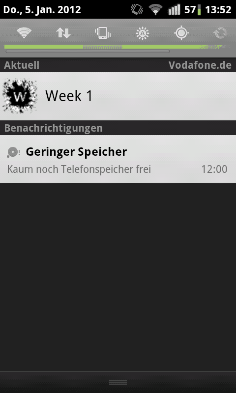

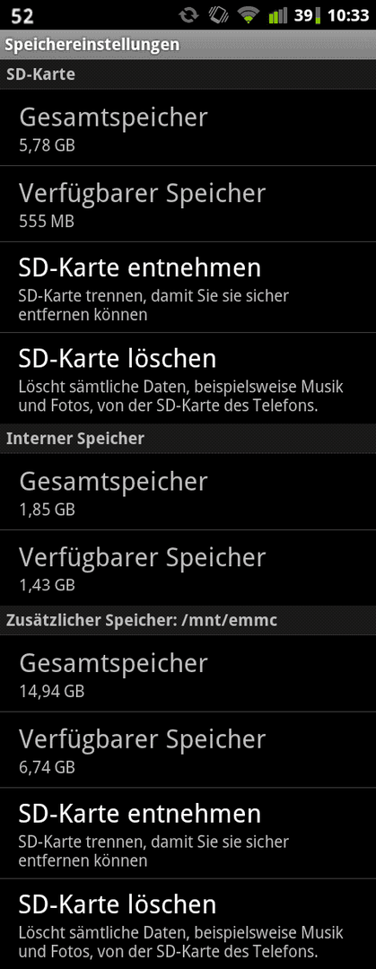

Ich habe ein Problem mit meinem Galaxy S. Es ist CyanogenMod (nightly cm_galaxysmtd_full-181.zip) aufgespielt. Siehe Screenshots.
Merkwürdig ist, dass diese Meldung auftaucht und die gesamte Synchroonisation (WahtsApp, Mails, Picasa, Google+ usw. nciht mehr funktioniert. Der Browser funktioniert, der MArket und automatische Updates auch.
Habt ihr eine Idee, was ich aufräumen muss?

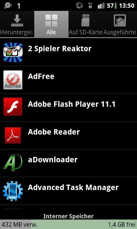

Auf dem internen Speicher sind nur zirka 400MB von 1,85 GB belegt.
Die SD-Karten sind auch ausreichend frei. 555 MB von 5,78GB und 6,74 GB von 14,94 GB.
Vielen Dank für eure Hilfe!

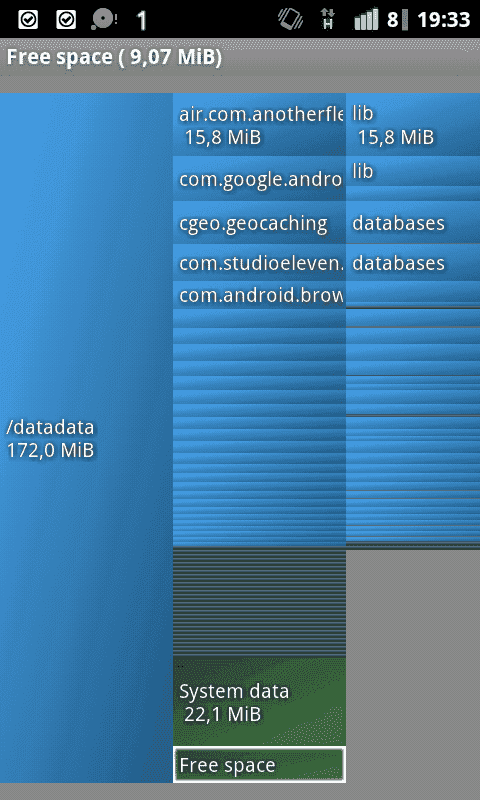

Guck mal in deinem /datadata Ordner nach, wie viel Platz da noch frei ist.

Vollkommen korrekt! Im /datadata-Ordner sind nur 9,07 von 172 MB frei!
Was sind das für Daten? Kann ich den zugeteilten Speicher vergrößern?

Nun verschiebe ich alle Programme auf die SD-Karte. Wobei es schöner wäre den großen Speicher des SGS zu nutzen und den datadata-Ordner zu vergrößern!
Freut mich, dass du das Problem erkannt hast. Den datadata Ordner lässt sich aber nicht vergrößern. Der liegt bei CM nicht da wo er sonst liegt, dafür ist das Handy aber auch schneller.
