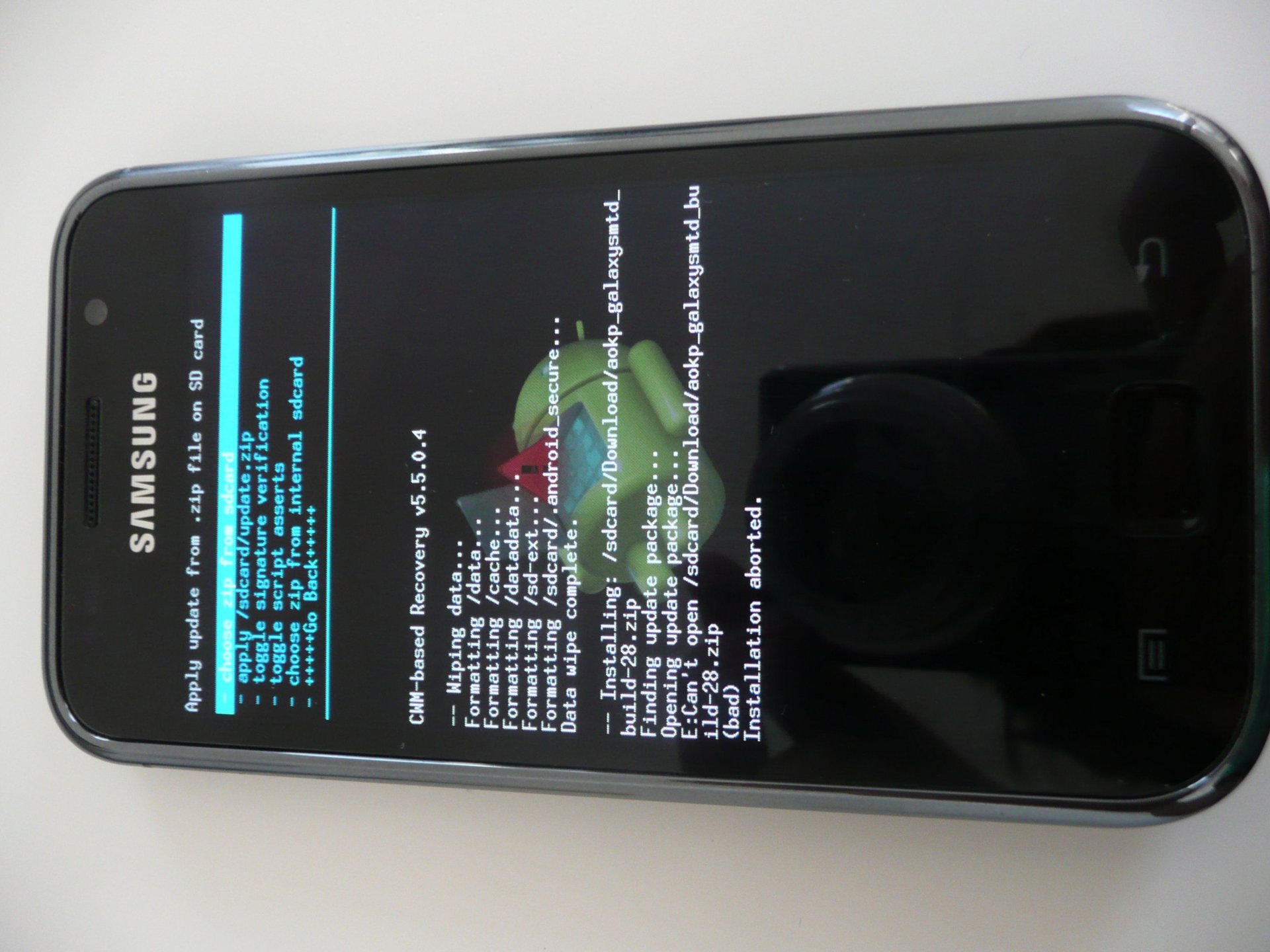

imperianer schrieb:
Nein eigentlich nicht Full Wipe und dann Rom flashen und GApps flashen
Klappt nicht

Geh mal auf Gingerbread zurück und mach es dann.
kann ich nur bestätigen, habe ich gestern mit B27 und meinem ersten Wechsel von GB auf ICS herumgeschlagen. Wollte bevor ich ICS geflasht hätte über ein vollständig gecleantes SGS auf ICS umsteigen... klappte trotz richtiger Kernel nicht. Über GB und entsprechendem Kernel mit CWM lief es dann... und vor dem ICS install am besten alles Wipen was es zu wipen gibt ;-)
FCB-Fan schrieb:
Vielleicht nochmal Cache und Dalvik-Cache wipen? Oder hast du das gemacht? Konnte auf dem Foto nix finden. (Übrigens sieht dein SGS ja noch echt wie frisch aus dem Ei gepellt aus. ;) )
Bei mir ging es mit Full-Wipe heute Morgen problemlos... Seltsam.
Ich hab es gerade vom Value Pack aus Versucht (wollte ich sowieso mal richtig testen ;) )
Es kam wieder der gleiche Fehler, trotz Wipe. Ich blicke einfach nicht, was ich falsch mache.
UND ICH HABE WIEDER DEN SCH...... KERNEL VERGESSEN!!!!! *lautschrei* :D
hast du die rom schon nochmal runtergeladen? vielleicht hat ja die zip datei nen treffer :unsure:

Ich denke, dass das das Problem war. Die Datei war nämlich 0 Byte groß :D:D:D

JAAAAAAAAAAAAAAA ES KLAAAAPT :D Vertraue nie dem ersten Download :D Ich danke euch allen für eure Bemühungen ;)
Immer an die einfachen Dinge denken! ;)
