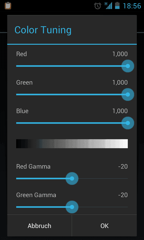

Mackay ROM 1.5.3 und Mackay Kernel 0.98 mit BLN.
was soll uns Dein ScreenShot jetzt sagen? Gehts jetzt und was hast gemacht?
Weil genau das meinte ich ja vorhin, ist in den Galaxy S Settings und ich kann es dort ändern.

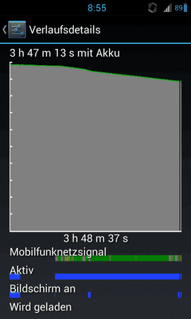

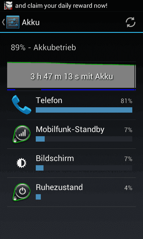

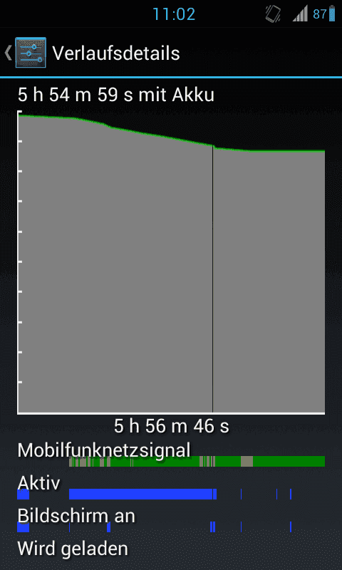

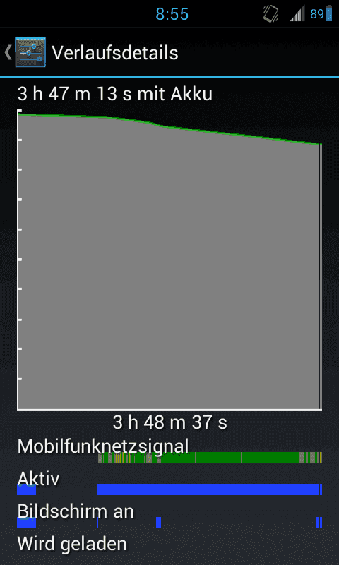

Habt ihr bei der v1.5.3 auch so einen starken Batterieverbrauch, wenn ihr Mobilfunk an habt? Mit Governor "Ondemand" ist die App Telefon dauern aktiv und verbraucht viel zu viel.
Mit Governor "Interactive" ist der Verbrauch wie bei der v1.5.0 richtig spitze.
Das 3. Bild zeigt Interactive und die ersten beiden Ondemand.
