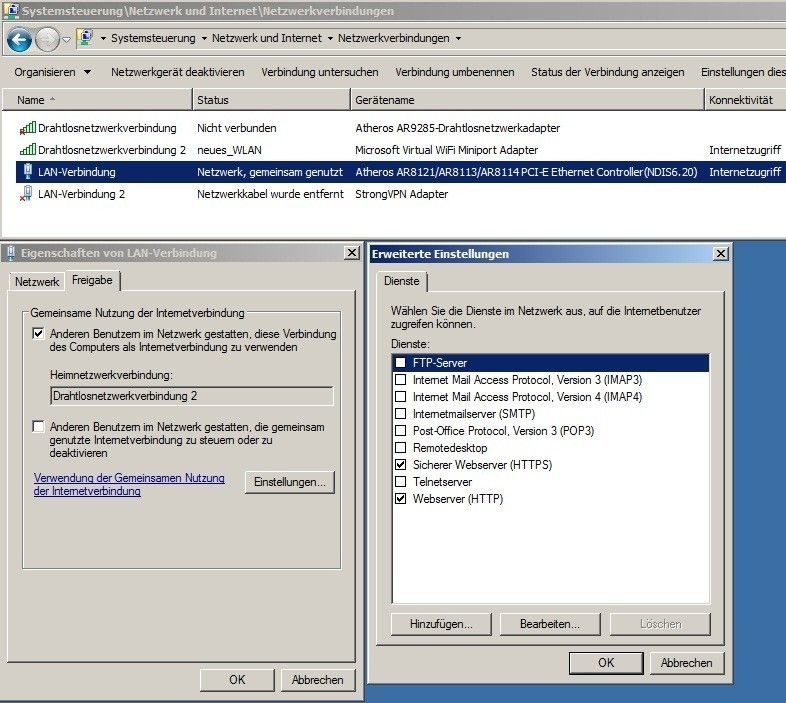

habe einen pc mit windows 7. wie macht man das denn? :confused2:
Auf meinem Windows 7 Notebook gebe ich zuerst die LAN-Verbindung (mein Internetzugang) frei: Anderen Benutzern im Netzwerk gestatten, diese Verbindung des Computers als Internetverbindung zu nutzen.
(Heimnetzwerkverbindung Drahtlosnetzwerkverbindung 2 (Microsoft Virtual WiFi Miniport Adapter) auswählen). Unter Einstellungen die gewünschten Dienste auswählen (siehe screenshot1).

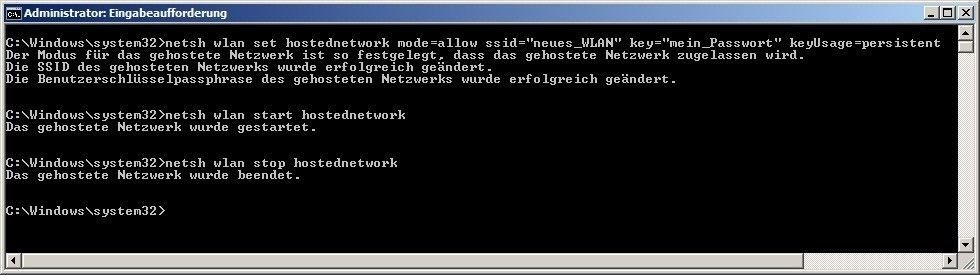

Dann die Eingabeaufforderung als Administrator ausführen und diese Befehle eingeben:
netsh wlan set hostednetwork mode=allow ssid="neues_WLAN" key="mein_Passwort" keyUsage=persistent
netsh wlan start hostednetwork
(siehe screenshot2)
"neues_WLAN" und "mein_Passwort" nach Deinen Wünschen auswählen.
Auf dem S1 siehst Du dann das WLAN "neues_WLAN" und gibst das Passwort ein, das Du unter "mein_Passwort" festgelegt hast.
