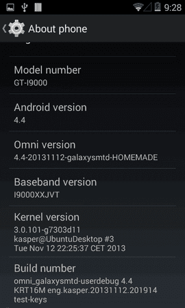

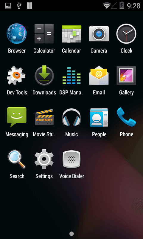

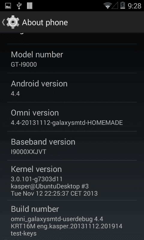

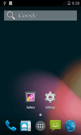

Screenshots:
258441d1384379771-rom-jb-4-3-mackay-rom-3-3-5-09-oct-2013-screenshot_2013-11-13-21-28-11.png
258442d1384379771-rom-jb-4-3-mackay-rom-3-3-5-09-oct-2013-screenshot_2013-11-13-21-28-35.png
258443d1384379771-rom-jb-4-3-mackay-rom-3-3-5-09-oct-2013-screenshot_2013-11-13-21-28-58.png

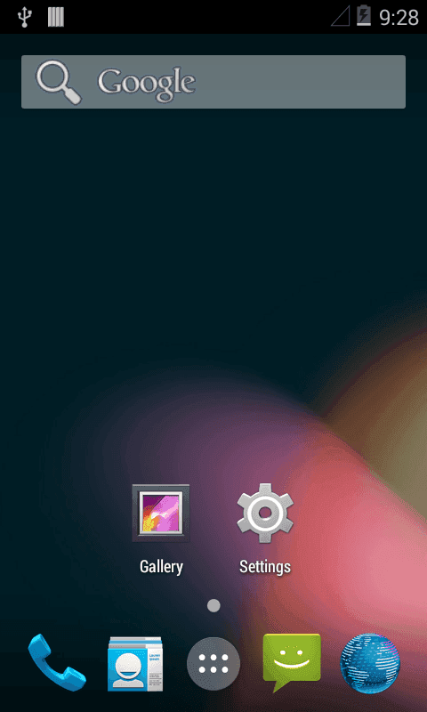

So, installiert, WLAN geht, Daten kann ich nicht testen, weil im sgs keine Sim mehr drin ist.
Bis auf ein paar nur halb dargestellte Webseiten im Browser (bei xda) keine Probleme festgestellt.
Gapps der 4.3 funktionieren jedoch nicht, FC ohne Ende auch mit allen möglichen Wipes.
Laut dem spanischen HTC-Mania könnten eventuell die SLIM 4.4 Gapps laufen.
http://www.slimroms.net/index.php/downloads/dlsearch/viewcategory/978-addons4-4/downloads
Oder die hier:
http://forum.xda-developers.com/showthread.php?t=2397942
Benchmark von Antutu folgt...
(muss ich mir erst mit E.Mail aufs sgs schicken, weil kein Dateimanager vorinstalliert ist und man auch keinen Playstore hat)
Ach ja,Screenshots
Ok, Antutu läuft......

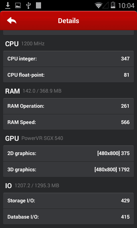

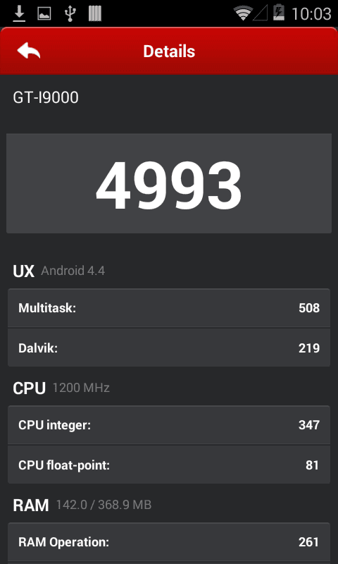

Antutu hatte ich bei den tausend schon geflashten ROMs schon schlechtere, echt Spitze, wenn man bedenkt, dass das eine ALPHA ist

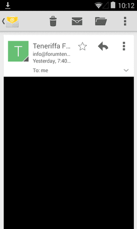

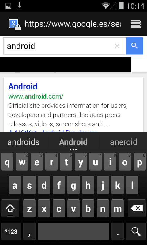

Browser ist momentan noch unbrauchbar, blinkt abwechselnd mit dem Text und einem komplett schwarzen Display
(Der Schwarze Balken oberhalb vom Wort "Android" bleibt abwechselnd in der Größe oder nimmt das komplette Display ein)
Auch die Anzeige der Email ist teilweise schwarz
