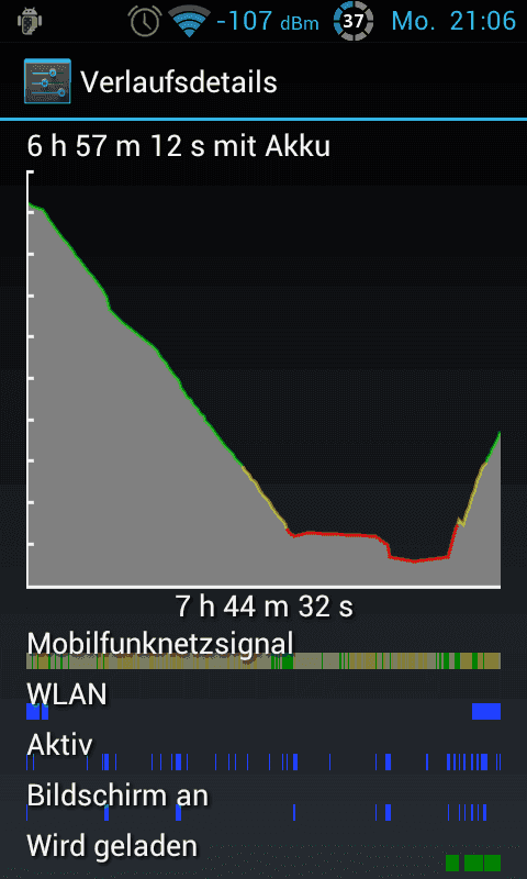

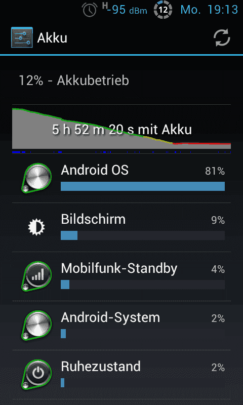

Moin beisammen,
habe glaube ich jede Seite dieses Threads gelesen, aber hier keine Lösung gefunden.
Seit dem Update auf 10.6 habe ich ein Akkuproblem (siehe Screenshots).
So einen vergleichbaren Absturz hatte ich noch nie mit irgendeinem ROM (und ich benutzte schon viele). Bei 13% habe ich alles weitere wie WLAN, GPS Sync usw. abgeschaltet.
Hatte vorher sogar eine dreiteilige Stock installiert und dann alle Wipes gemacht inkl. format /system.
Eine oder mehrere von meinen installierten Apps schließe ich mal aus, weil ich keine neuen installiert habe und es vorher keinen Akkudrain gab.
Jemand ne Lösung?
Edit: Bügel gleich die 11.1 drauf und schau dann mal.
Gruß, NiXiN

Überprüfe mal ob der DeepSleep geht.
