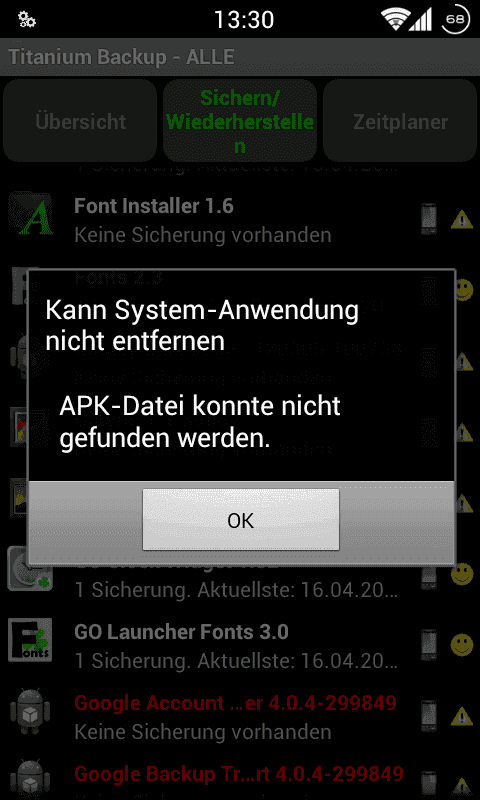

Hm, hab gerade eben wie von Euch beschrieben das Update installiert (cache,davlik, system) aber die Stockgalerie ist noch da... Wenn ich mit Titanium versuche sie zu deinstallieren kommt folgendes Popup:

Guck mal mit Rootexplorer in system/app ob sie vorhanden ist und lösche sie dann ggf manuell.

Danke, war da und ist jetzt gelöscht. :)
