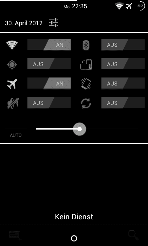

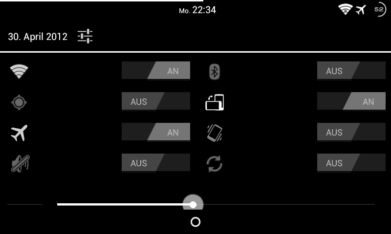

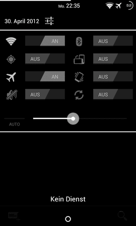

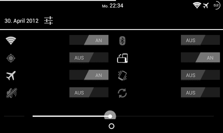

@ obicom
Habs getestet. Beide Bilder unter wurden gemacht als ich das Handy auf der Seite hatte. Du siehst ja die Stellung des rotations Reglers.
Jetz viel mir aber noch was anderes ein. Und zwar stelle ich die Bildschirmausrichtung meines Launchers (Apex) auch auf "Immer Hochformat" ein. Ändere ich das, so dreht sich der Bildschirm egal wie der Regler (Bilder) steht. Somit kann ich dein Problem nachvollziehen und bestätigen und auch gleich noch ne Lösung anbieten.
Stelle in deinem Launcher (Apex, Nova oder GO EX - bei anderen kann ich nichts zu sagen) unter Verhalten auf Bildschirmausrichtung "Immer Hochformat" ein. Dann kannst du über die Regler (Bilder) entscheiden ob oder ob er sich nicht Situationsabhängig drehen soll.
Hoffe das hilft dir weiter!
CU

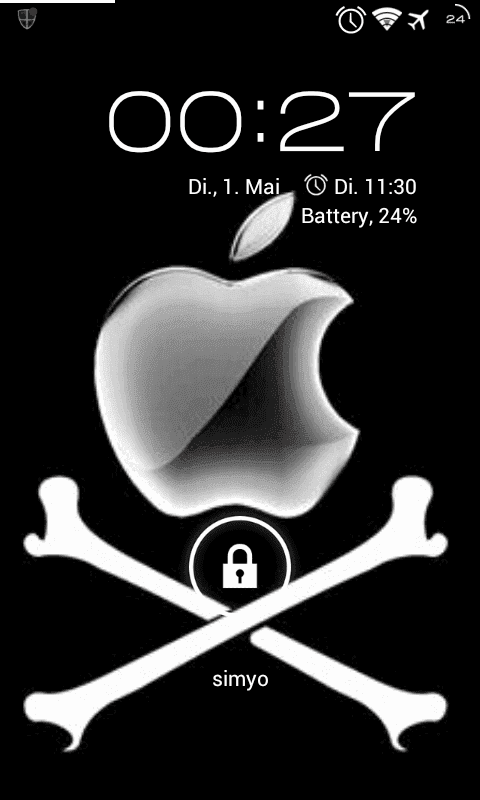

Lasst Bilder sprechen, die sagen mehr als 1k Worte!!! :flapper:
CU
