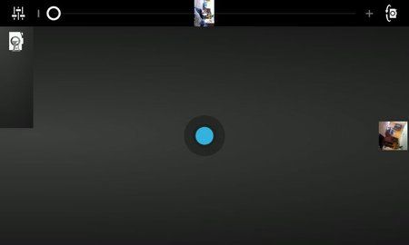

ich habe meinem bruder letzte woche die saka geflasht, heute hat er mir über whats app ein ganz komisches bild geschickt und hat mich gefragt wie er das wieder wegbekommt :blink: Ich hab das noch nie gesehen bzw noch nicht gelesen das jemand sowas kurioses hatte^^
Ich weiß ehrlich gesagt auch nicht wie ich ihm helfen kann, hatte das Problem nie.. ich muss aber auch dazu sagen, er hat probleme gehabt, die hab ich bisher noch nicht gekannt^^
was sagt ihr zu dem bild, was soll er am besten machen?
Der auslösebutton der kamera erstreckt sich über das ganze display, aber das was man sehen sollte wird ganz klein dargestellt^^

Mysteriös :D
Ggf Daten von der Cam löschen.
Oder
Cache und dalvic Cache löschen?
Oder
System löschen und Zip nochmal drüber installieren.
Oder Notlösung : fullwipe
Würde von oben nach unten durchprobieren :)
Dachte ich mir auch schon^^ dann muss er warten bis ich zeit hab, er hat absolut kein schimmer wie sowas geht^^
