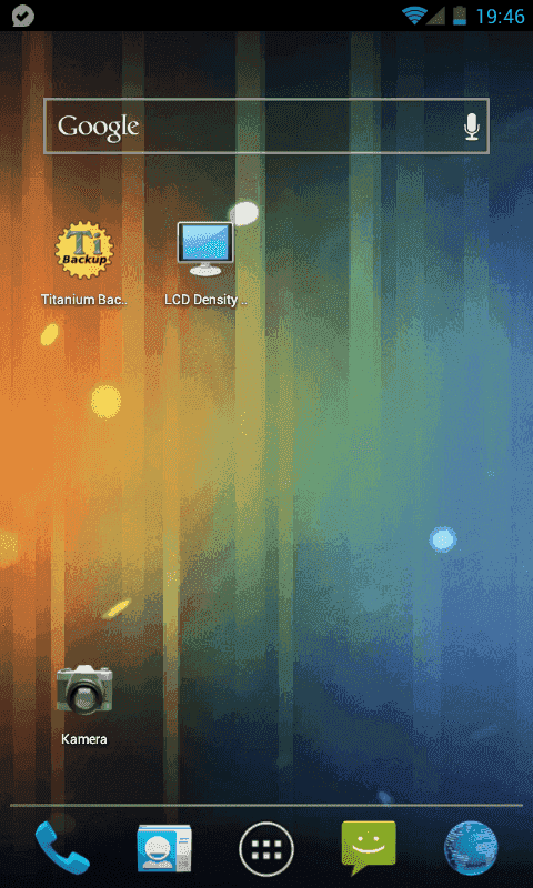

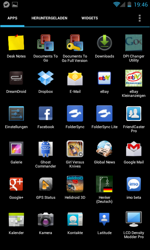

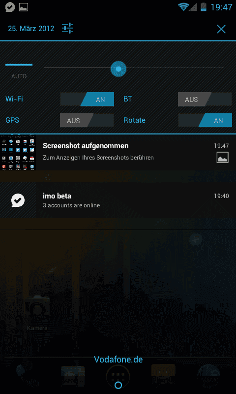

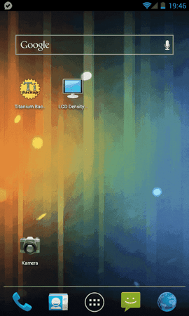

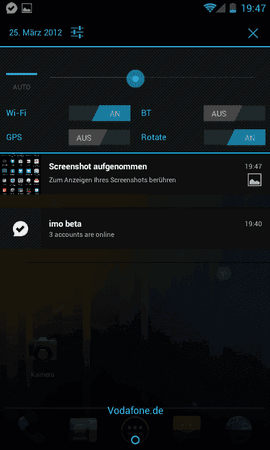

Kannst du mal nen Screenshot mit 182 posten?
Klar. :)
Reaktionen: puffi und vivalasven
