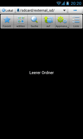

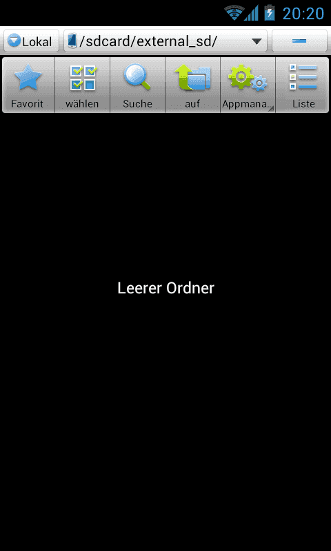

Ich habe nach der Installation keinen Zugriff mehr auf meine externe SD Karte. Wenn ich mit nem File Manager external sd anklicke bekomme ich nur zu lesen "leerer Ordner"
edit: Wenn ich das SGS am PC anschließe habe ich vollen Zugriff auf die SD Karte.

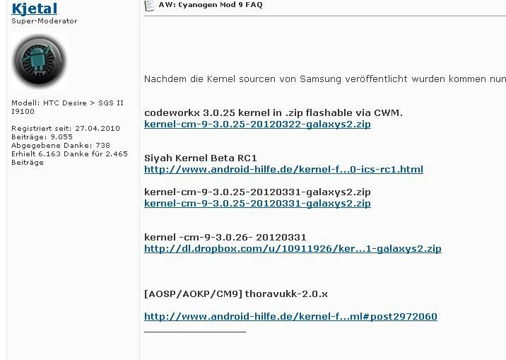

@shaitan
danke dir
aber der 26er ist doch für CM oder?
oder meinst du den 25er?
Funktionieren beide! :D
Send from Hell
Reaktionen: androiduser44
gut zu wissen :)
dann mach ich jetzt mal nen backup und probiere die 7er mit dem bi 5.6.7
danke nochmals

Bitte kein Ding sag mal Bescheid obs funktioniert.
Externe liegt unter /mnt/emmc.
Reaktionen: PeeKayOne
Ich bin wohl zu doof. Finde den Ordner nicht.
edit: Unter Astro nicht gefunden, aber unter ES Datei Explorer. Danke Dir
