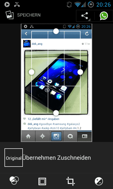

Bin ich der einzige dem folgendes aufgefallen ist oder bekomme ich es einfach nicht hin?
es gibt ja ein neues Layout was das zu schneiden von Bildern betrifft.
Ich bekomme es nicht mehr hin, als Beispiel ein Quadrat aus einem angefertigten Screenshot zu schneiden. Beim iPhone erscheint beim anpassen von Bilder ebenfalls so ein weißes Raster wie auf dem eingefügten Bild, doch den kann man auch so anpassen wie man es möchte. Bei Android irgendwie nicht.
Bekommt ihr es hin ?

Also ich weis nicht. Galerie Bild aufrufen. Dann unten die drei Kreise zum Bearbeiten dann zuschneiden auswählen das Raster ausrichten zuschneiden speichern fertig. Habe es grad getestet.
Versuch mal etwas schmales und waagerechtes oder einfach etwas quadratisches auszuscheiden...
Stimmt. Die Seiten.lassen sich nicht einzeln verschieben.

Wenn ihr beim Zuschneiden eines Bildes Probleme habt dann drückt mal unten auf den Button wo Original steht, dann habt ihr ne Auswahl von verschiedenen Formaten. Nimmt man hier "Kein Effekt" könnt ihr die Seiten so verschieben wie ihr wollt. In eurem Fall ist die Option "Original" aktiv, was dazu führt dass die Bilder immer das originale Seitenverhältnis haben.
Reaktionen: S2_Galaxy und kingcarzah
Genau danach habe ich gesucht, danke!
