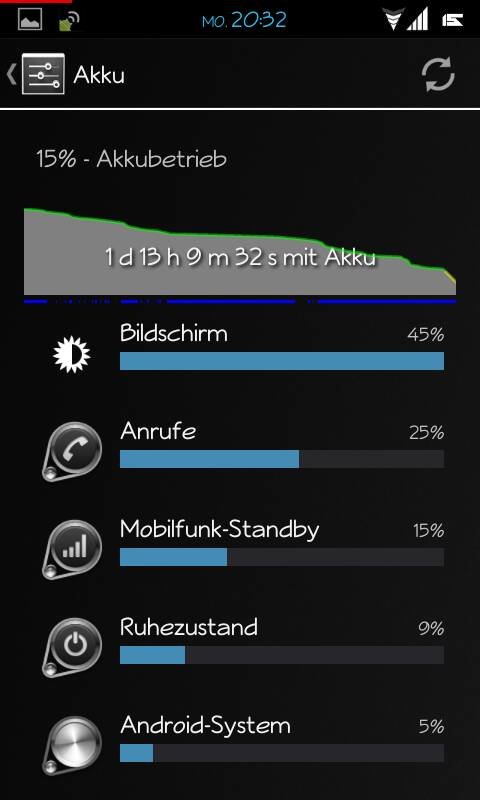

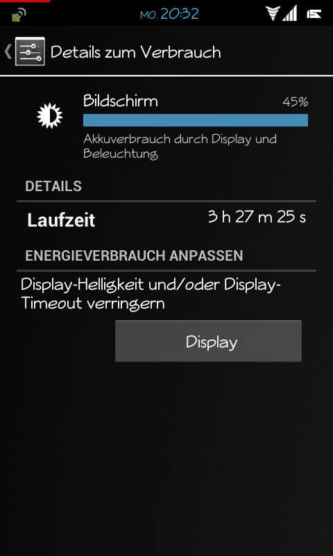

Aktuell hab ich noch die 4.0 drauf.Ich bin vollauf zufrieden,bisher nur 1 mal nen Hänger im Theme chooser beim löschen eines themes.Das Rom läuft flüssig und sparsam,Punkte die mir wichtig sind.
Edit;Mit 2% Rest und 4h 25 min Display an ans Ladegerät.
Gesendet von meinem GT-I9100
