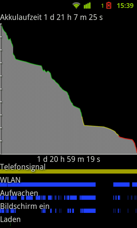

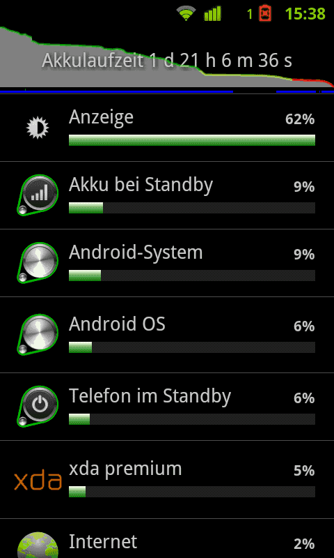

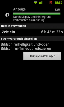

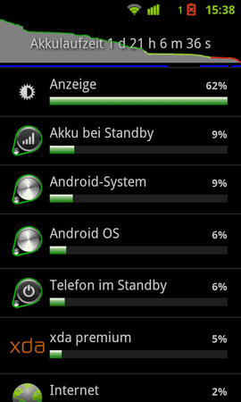

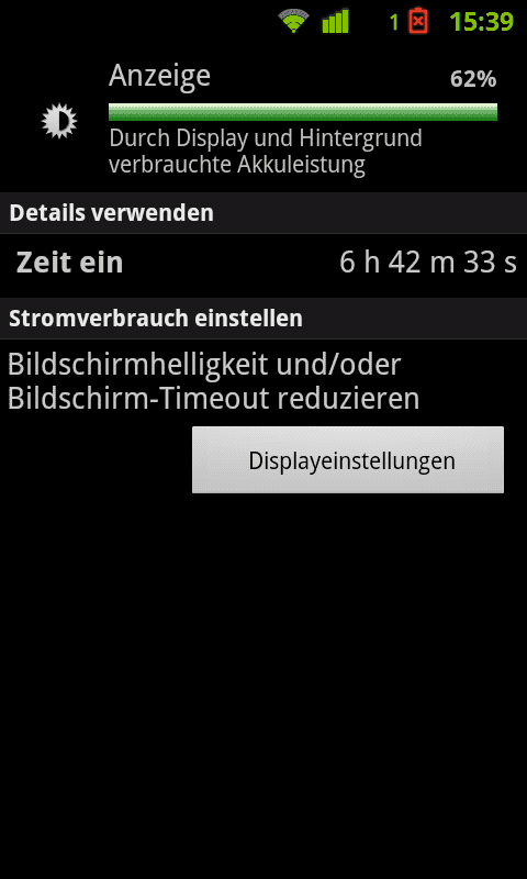

hier einige Werte und Einstellungen, die ich vorgenommen habe. Das Ergebnis ist in den Screenshots zu sehen.
Das zusätzliche Script hier habe ich den Init.d Ordner kopiert.
http://dl.dropbox.com/u/55072218/91abyss.zip
Andere Tweaks vom GingerMod habe ich im init.d Ordner überlassen.
Hinzu habe SetCPU installiert. Die Einstellungen sind wie folgt.
100-1200 Mhz /ondemand
1 Profile (Screen off 50-200 Mhz)
825 mV/50 Mhz
825 mV/100 Mhz
825 mV/200 Mhz
875 mV/500 Mhz
950 mV/800 Mhz
1075 mV/1000 Mhz
1175 mV/1200 Mhz
--> Advanced Settings für Ondemand
Sampling Rate 50000
Up Threshold 85
Ignore nice load and Powersave 0

Habe mich vermutlich falsch ausgedrückt. Screen On 100-1200 MHz und Sreen off 50-200 MHz (100 MHz gehen bei mir auch ohne Probleme) sind meine Einstellungen. Die 50 MHz werden seltener genutzt. Nach Deep Sleep folgt der 100 MHz Step.
Mit 100 Mhz/CPU kann ich fast durchgehend surfen und Musik hören. Bei 50 Mhz habe ich kleinere Aussetzer z.B wenn ich die Lautstärke verändere.
Im Prinzip machen die 50 MHz dne Braten auch nicht fett, von daher sind 100-200 MHz für Screen Off eine gesunde Einstellung. Die Spannung ist bei mir für beide Steps eh bei 825mV eingestellt.
