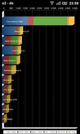

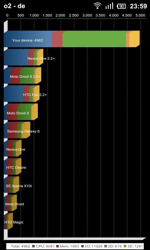

Hier noch nen quadrant test:
Der Sinn des Lebens ist, deinem Leben einen Sinn zu geben!!!
Aufgrund Deines Postings hab ich nochmals Quadrant mit 100% default-Einstelllungen bei 1200 Mhz laufen lassen und mich höllisch erschreckt. Das ist abartig (gut).
