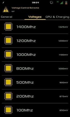

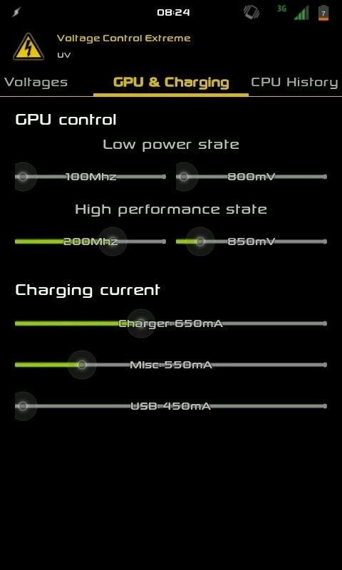

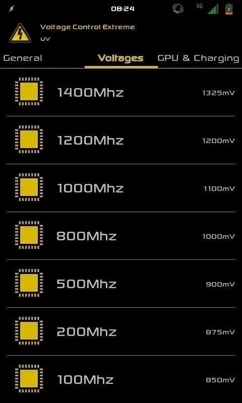

So sieht das bei mir grade aus.
Min/max 100-1000
Gesendet von meinem GT-I9100 mit Tapatalk
