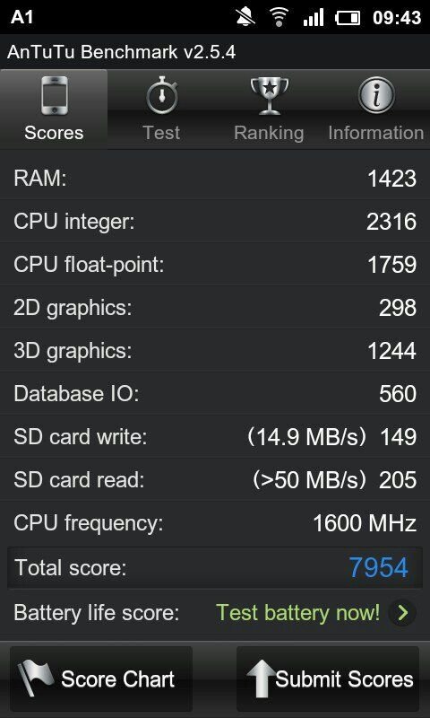

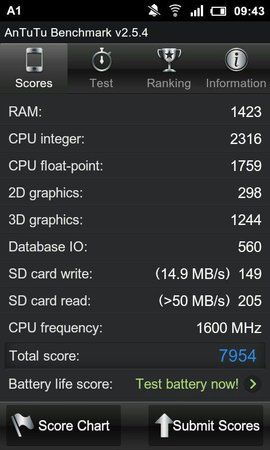

fluxi schrieb:
Trotzdem ist das Gerät auch bei nur 800 Mhz seidenweich zu bedienen und schlägt gleichzeitig mit denselben Einstellungen bis 1600 Mhz in Benchmarks jeden anderen Kernel, ausnahmslos.
alos viel mehr kann der fluxi doch wohl auch nichtmehr schaffen oder?
Gesendet von meinem Galaxy Nexus mit Tapatalk

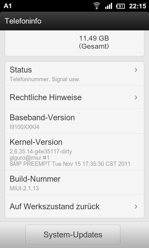

@firebrand
Dir ist aber klar, dass du gar nicht den Fluxi Kernel, sondern noch den Original MIUI Kernel installiert hast? Oder was wolltest du mit deinem Post zeigen?
Andfan schrieb:
@firebrand
Andfan schrieb:
@firebrand
Genau die selbe Frage habe ich mir auch gestellt :D
Gesendet von meinem GT-I9100 mit Tapatalk
