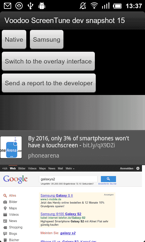

nottge schrieb:
@fluxi
mit dem update wird die Grafik deutlich schlechter....voodoo screentune....und mdnie wird nicht mehr unterstützt.
Bluetooth funktioniert !!
Einbildung? Denn mDNIe ist aktiviert, sogar als Test per default mit Voodoo settings statt Samsung settings. Es passiert immer was unter der Haube ;)
Ich weiß auch nicht....habe das Update1 installiert und bekam bei Voodoo...."device is not..".
Mit deinem Testkernel läuft es wieder..mysteriös mysteriös
Ansonsten alles top..die vorherige Version lief auch ohne Probleme, schnell und flüssig
