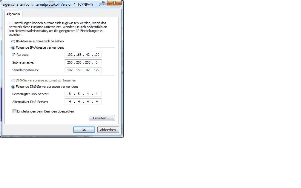

Workaround USB-Tethering:
- Gerät anschließen und USB-Tethering starten
- Netzwerk- und Freigabecenter öffnen (Windows 7)
- Verbindung NDIS based Internet Sharing auswählen
- Eigenschaften -> IPv4 -> folgendes eingeben
Code:
IP-Adresse: 192.168.42.100
Subnetzmaske: 255.255.255.0
Standardgateway: 192.168.42.129
DNS-Server 1: 8.8.4.4
DNS-Server 2: 4.4.4.4
DHCP ist buggy, daher erhält der Clint keine IP-Adresse und Metrik. Vielleicht kann ich's fixen oder zumindest ein Skript zur Verfügung stellen. Bis dahin den Workaround nutzen und glücklich surfen.
Reaktionen: Krautmaster

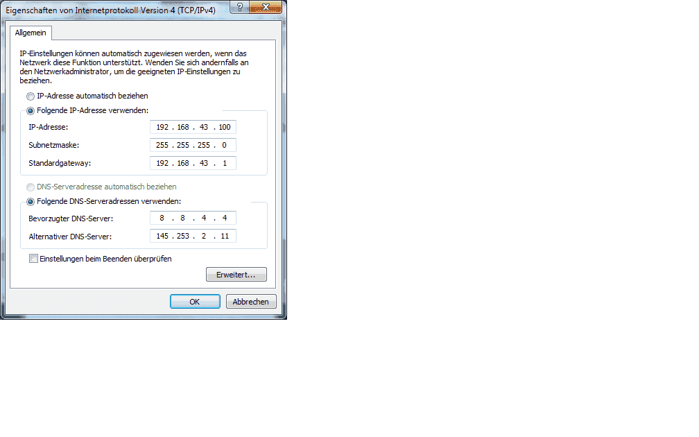

Workaround WiFi-Tethering:
- Gerät anschließen und WiFi-Tethering starten
- Verbindung Drahtlosnetzwerkverbindung auswählen
Code:
Viel Spaß
