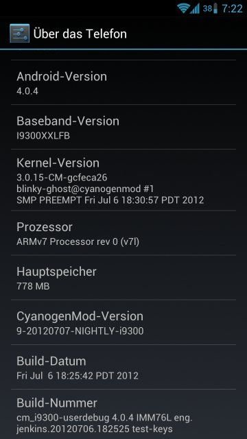

Also die letzte Nightly 07.07. spuckt bei mir gar keinen Ton mehr aus wenn ich zum telefonieren greifen moechte, bei xda schreibt codeworkx nur das Radio befindet sich nicht in der Liste der Radio Roms?!.
Edit: Ich habe bei XDA die entsprechende LFB Radio gefunden auch dort gibt es mehrere Threads fuer die Radios, wer sich traut [REF] Galaxy S3 Modem / Radio Collection (I9300 & I9300T ONLY) CWM & Odin Flashable - xda-developers dort gibt es das LFB Radio und die laeuft mit der cm-9-20120707-NIGHTLY-i9300.zip.

Moin ich habe auch keine Töne mehr!
Mit "Toenen" meinst du das du bei Telefonaten nichts mehr hoerst?, ein Post ueber deinem steht die Loesung.
House

was is denn an der 07.07 nightly anderen als an der 06.07? hatte gestern Abend die 06 drauf geknallt , und keine Töne, aber hab Grad nen Radio gezogen

hmm, also weder das Radio cm9xxxlf2 (die cm Version!!) noch die lfb Version funktioniert bei mir!! kannst nicht telefonieren :D

moin
hatte bis jetzt das Modem I9300BULF1 drauf damit ging kein telefonieren mit dem Modem I9300XXLFB kann ich wieder telefonieren.
Also ich habe jetzt schon freudig zwischen den Baseband Versionen hin und her gewechselt und mit der LFB laeuft es wie gesagt jetzt. :) Multisaft7 hatte bei den vorherigen Versionen auch mehr 'Glueck' durch restore und erneuert flashen, bis es funktionierte. :)

gibt's doch nich, habe jetzt die 07.07 nochmal drüber geflashed, von lfb auf lf2 und anders Rum geflashed, ich hab immer noch kein Ton beim telefonieren... god dammit... auch wenn telefonieren schon neben Sache is :D aber als gimmick würde ich es trotzdem haben wollen lol
rofl, jetzt geht's, nach gefühlten 5 mal Radio Flash hin und her.. tzzz wasn aufriss und er startet das Gespräch erst mit 2 Sekunden Verzögerung... aaaber es geht!!!
