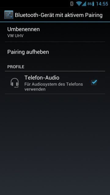

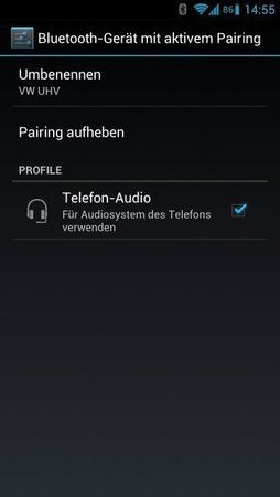

Kann hier jeder der ein Bluetooth Headset hat damit telefonieren? :)
Ich habe hier vor mir noch mein Ur Nokia Bluetooth Headsetz "BH-102", es war unter <1 Minute gekoppelt und dann riss ich einen Freund aus seinem schlaf... Irgendwen musste ich ja anrufen um es auszuprobieren! :D :thumbsup: :lol:
Ich konnte ihn Glasklar verstehen und er mich ebenfalls, auch in meinem Firmenwagen 'VW UVH' keine Ahnung was die FSE da im Detail genau ist, funktioniert es aber schon seit Anfang an Problemlos.
House
House
Gekoppelt habe ich den auch und ich kann damit auch Musik hören, kann den auch am Auto verbinden und damit Musik hören, wenn ich im Bluetooh Menü gehe kann ich die haken bei Telefon und Medien nicht weg machen und in klammern steht auch (kein Telefon) hinter dem Bluetooh Geräten! :/
Ich weiß ja nicht in welchen Menue du dich befindest, das hier steht bei mir.
House
Genau das... da steht bei mir nur noch zusätzlich "für Medien" und bei beiden ist ein haken aber wenn man abwählen will funktioniert nichts.. hast du unter Apps nur die Bluetooth.apk? Oder auch noch andere für Bluetooth?
