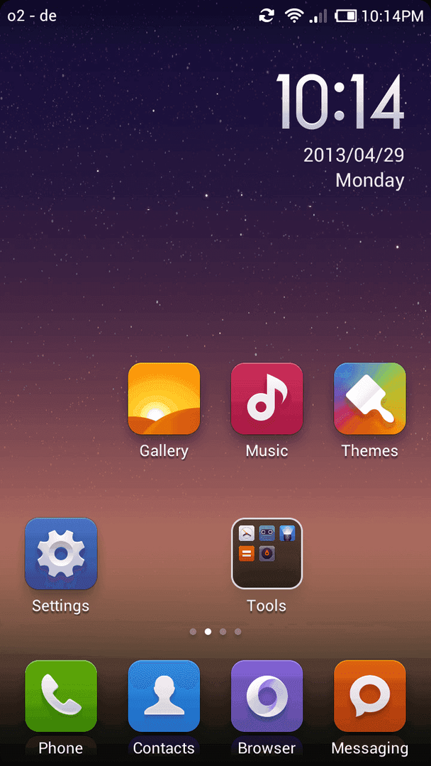

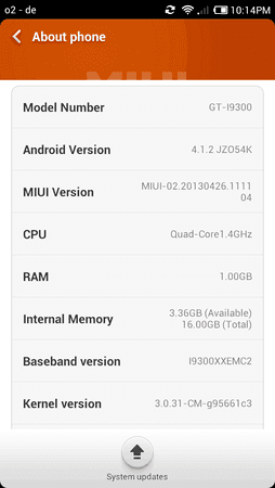

Kurzes Feedback:
  • Läuft so weit Rund
  • der Playstore machte zicken, habe deb aktuellen nachinstalliert und gut war
  • bei der Gelegenheit auch eine alternative Tastatur nachinstalliert, mit dem Chinesischen habe ich es nicht so
    Edit 2: PlayStore lãsst sich nicht aktivieren.
