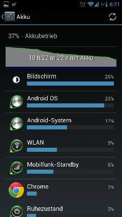

Moin
Hat irgendwer noch ein Android Os bug? :confused: seit letztem bekomme ich es nicht weg. Habe auch alle neuen apps gelöscht aber er wacht immer wieder auf :(
Android Os steht doch nur für rund 50 Programme.... guck bitte mit BetterBatteryStats was dein Gerät wach hält.
