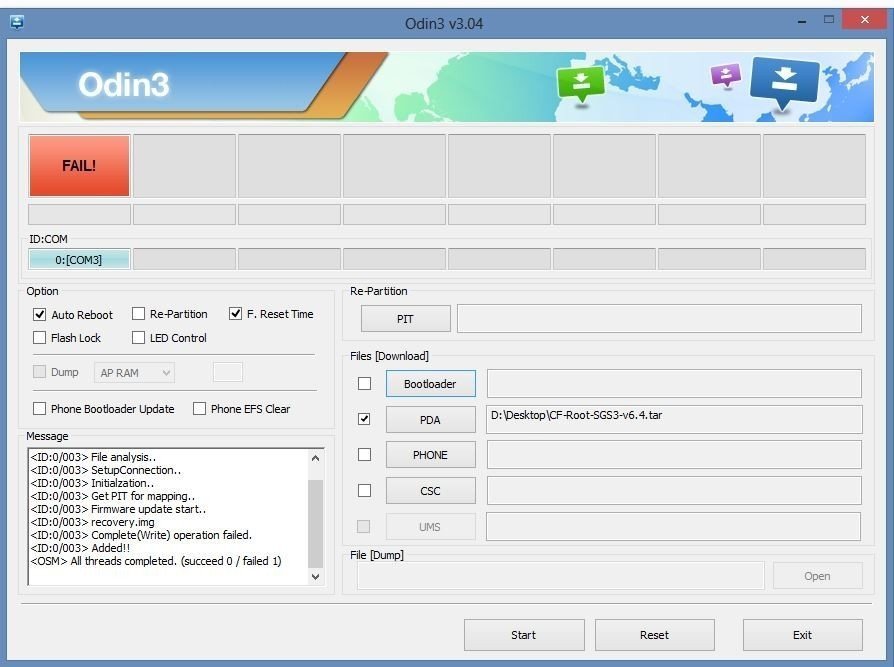

ich bekomme beim rooten immer ein "Fail" raus.. Jemand ne Idee woran das liegen könnte?
