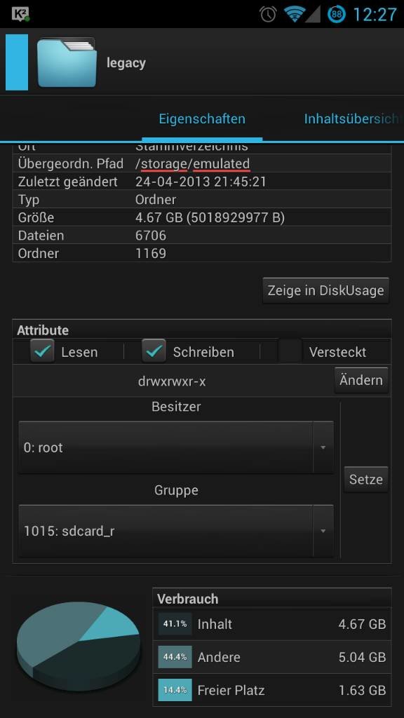

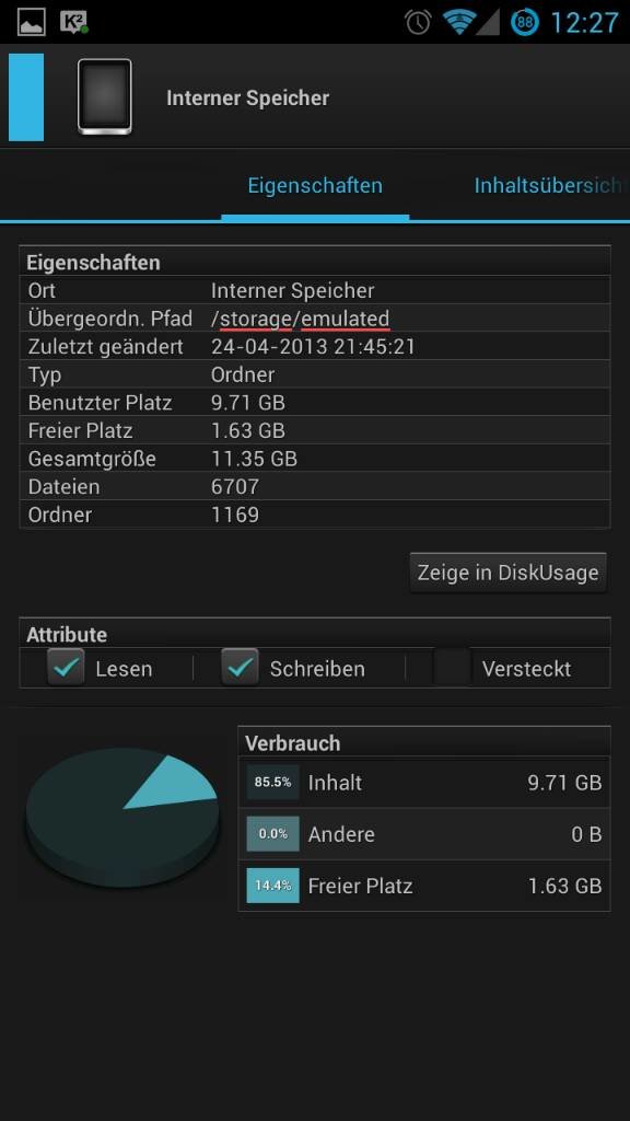

Hallo, kann mir einer verraten was der legacy Ordner zu bedeuten hat? Kann das sein das eine Kopie vom internen Verzeichnis ist? Ich hab nur noch 1,6gb frei... Und wenn ich die Ordner durch gehe sollten gerade mal so ca 5gb sein... Mehr hab ich nicht drauf...
Kann mir keine diesbezüglich helfen?
