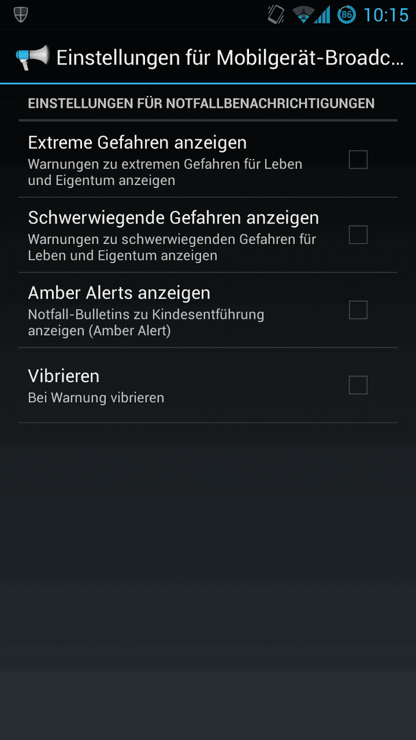

Hallo ich habe ein echt nerviges Problem. Und zwar bekomme ich seit neuestem immer Cell Broadcasting Nachrichten,und ich weiß nicht warum !! Ich habe es in den Einstellungen nicht aktiviert trotzdem kommt alle paar Minuten eine Nachricht!
kann mir jemand helfen?

Also die einfachste Methode wäre ja das ausschalten der Broadcastmeldungen.
SMS/MMS öffnen
Menü Taste - Cell Broadcast auswählen
Menü Taste - Einstellungen
Alle Meldungstypen ausschalten
Fertig.

Glaub mir, die Idee hatte ich nach ca. 10 Minuten mit Cyanogen auch.... :scared:ABER wenn es so einfach wäre würden wir hier nich mit löschen dieses Dienstes anfangen ;)
wilddesaster :) guck screenshot :) ist alles aus !!!
Aber ich habe den Dienst nun raus gehauen.. und bis jetzt ist Ruhe :D
