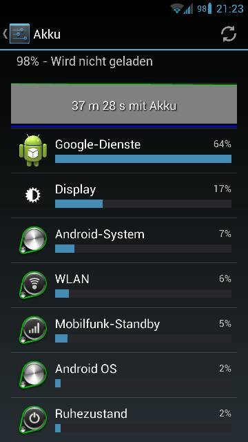

Habe nach neuem aufspielen der 10.1.3 und der gapps gewiped, den Befehl ausgeführt und den Akku kalibriert.
cpu spy sagt 84% 200mhz. Akku siehe bild.
Ist ein Problem der 10.1.3. Ich bin dieses auch nicht mit zurück flashen los geworden. Was geholfen hat, Disable Service aus dem Playstore laden und unter "System Apps" -> "Google-Dienste-Framework" den Dienst "SystemUpdateService" aktivieren.
Komischer Weise wird der Dienst dadurch deaktiviert. Mein S3 und mein Nexus 7 konnten danach wieder in den Deep Sleep.
Das ganze muss nach einem Neustart wiederholt werden.
