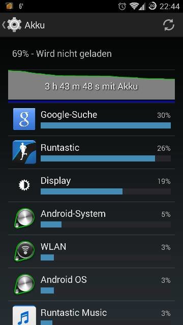

ID3As schrieb:
Würde sagen benutz mal wake lock detector. Geht bei 4.4 aber nicht.
Mach mal einen screenshot von "akku" irgendwas drained da glaub ich
Oder die anzeige spinnt. Von 65% ist nach 3 min auf 63% runter und dann wieder auf 65%. Werde morgen nochmal beobachten. Jetzt lade ich gerade mein Handy auf.
Ansonsten browser wurde beendet kommt oft, wenn man den back button drückt.

Das mit der anzeige hatte ich auch schon gestern oder vorgestern wars, hatte 73% und n paar min. Später aufmal 75% ohne dass ich geladen hatte..
Allerdings drained bei mir die google suche mehr als das display :o iwie krass oO
