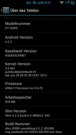

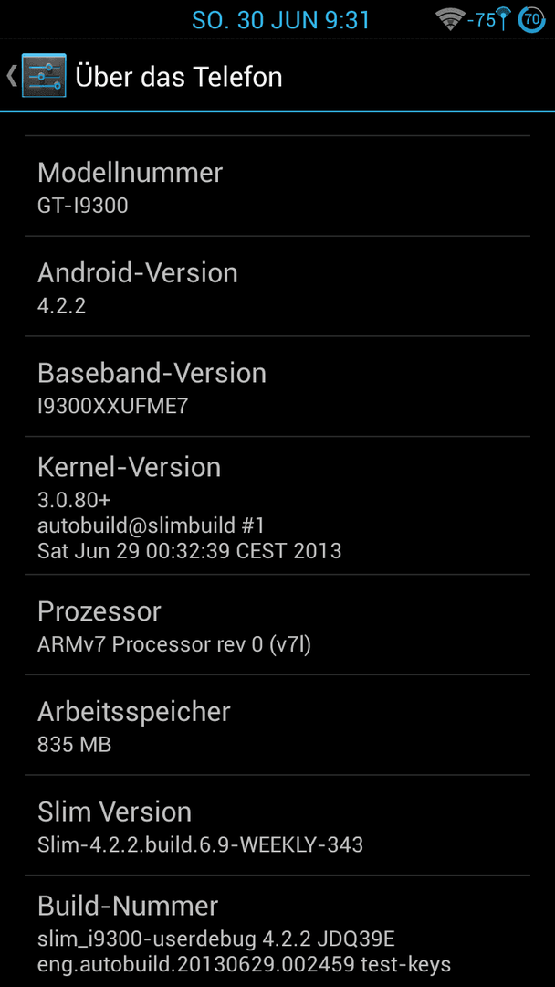

Hab die SlimBean Build 6.9 installiert.
Alles super.
Danach habe ich den Yank-Kernel (Yank555.lu-CM10.1-v1.6c)
geflasht. Vorgang ist auch durchgelaufen.
Nur beim Info zum Gerät wird mir beim Kernel nicht
der Yank angezeigt.
Hab ich was falsch gemacht ?
