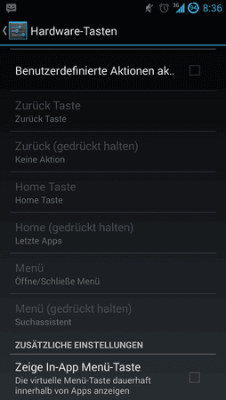

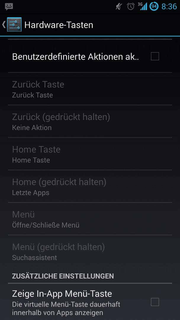

S13gfried schrieb:
Ja,
Einstellungen/ Hardwaretasten/ Tastenaktionen deaktivieren
Ist aber schon alles deaktiviert, sowohl im launcher als auch in den Einstellungen, siehe Screenshot. Dennoch öffnet sich die App bei längerem drücken des Menü Buttons.
Dann mach mal folgendes:
Einstellung/Apps
Dann gehe auf deine App die sich startet (Öffi?!)
Und lösche das Standard Mäßige Starten
Funktioniert das auch nicht, gehe wieder dort rein und lösche alles. (Daten)
Dann die App stopen
Dann Hometaste drücken und dann schauen ob es immer noch so ist!
Einstellung/Apps
Dann die App stopen
Ok, nachdem ich jetzt die standartDaten gelöscht habe startet die App nicht mehr. Statt dessen kommt ein Auswahlbildschirm in dem ich zwischen Öffi und GoogleNow wählen kann.
Scheinbar bin ich zu einem bestimmten Zeitpunkt auf die Auswahl "Öffi" und "immer" gekommen.
Was muss ich denn tun damit ich gar keine Funktion bei längerem Druck auf den Menü Button habe? Also das Menü soll sich noch öffnen, jedoch nicht die "Spezialfunktion" bei längerem Druck?
Wie gesagt ich habe nirgends den Hardwaretasten eine App zugewiesen...
Schau mal bei den Novaeinstellungen/"Gesten und Schaltflächen"
dort steht bei tastenaktionen "Menü-Button lange drücken" _Suche_
Und Suche ist eben GoogleNow. Klick an und wähle "nichts" aus, oder irgendwas anderes.
Ich wusste, dass ich das schonmal außerhalb der SlimSettings gesehen habe ;D
Hat mir keine Ruhe gelassen. Jetzt erstmal Kaffee ^^
Danke für den Tipp aber das scheint auch nicht zu klappen, ich habe bereits "nichts" bei "Menü-Button lange drücken" ausgewählt. Also entweder nimmt Nova meine Auswahl nicht oder neben Slim und Nova muss es noch was geben was die Einstellungen von Hardwaretasten möglich macht.

EDIT:
Egal was ich bei Nova einstelle, es geht nicht.
Entweder macht Nova Müll oder
es hängt was anderes dazwischen
EDIT 2:
Ok, ist ein Bug bei SlimRom oder es ist einfach Standard (müsste mal jemand mit einer CM oder Stock Rom testen)
workaround
Einstellungen/benutzeroberfläche/Hardwaretasten
Kreuz bei benuterdefeinierte Aktionen _aktivieren_
Was du nicht willst explizit auf KEINE AKTION setzen, dann ist es weg.
Evtl. nicht vergessen bei Hometaste gedrückt "letzte Apps" zu setzen, war bei mir default leer...
Reaktionen: roymunson
S13gfried schrieb:
Man ey, zu spät. Kaffe ist schon eingeschenkt ^^
mach mal im Nova eine andere Aktion und schau was passiert, dann weißt du wenigstens schonmal, wer die Oberhand hat:)
Ich gucke mal weiter...
EDIT:
EDIT 2:
workaround
Danke, dein Workaround klappt soweit. Komisch das es anders nicht funktioniert.
